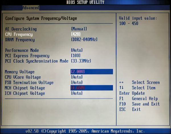

Para asegurarte solo debes entrar en la BIOS en el menu ADVANCED buscas la opcion vMCH o MCH ahora no recuerdo bien y si te permite escoger hasta 1,85V es la versión nueva, la anterior solo llegaba hasta 1,65V.
Te dejo una imagen similar a la que te encontraras en la BIOS, no se si se corresponde exactamente con las versiones de BIOS actuales pues la he encontrado buscando en google, pero para que te hagas una idea de lo que verás:
Espero que te sirva,
