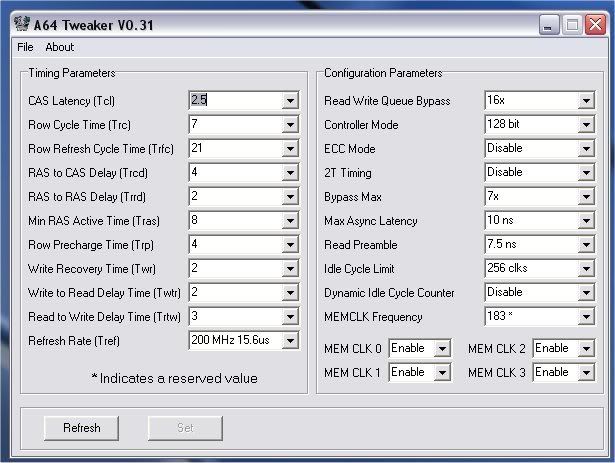

Ponme las capturas de tus timings a ver si cambiando algo puedo solucionar el tema.......

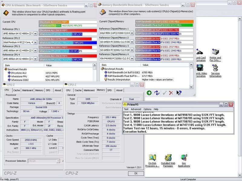

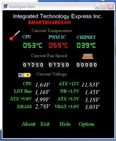

16/09/2006, 22:13Usuario registrado CVMurphi
Actualizo el post......
Y esta es la temperatura a la que estuvo sometido en el proceso del prime95:
En esa captura que veis,es a lo maximo que he llegado.......Todo lo que intente pasar de ahi,es nulo,prime peta.......
He probado de todo,pero no controlo nada las latencias.......
En esa foto e ahi,esta el multi a 8.5 y las memos asincronas.......Ya os digo,lo demas,peta.......
He probado el micro,y me hace los 2700 a 1.6......Asi que no creo que el micro sea el tope,sino las memos.....poniendo 300x5,prime peta en el test de ram.....poniendo 300x8,prime peta en el test de ram......
Necesito ajustar esas latencias.....De lo contrario,le meteré un patadón al kit de geil.....
Lo maximo que he conseguido que arranque,es poniendolas a 300 2.5-4-7-3.....
