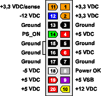

Una pregunta gente, el otro dia un amigo me llama y me dice que desmonto la fuente, concretamente el conector de 20 pines para cambiarlko por un UV, pero le parece que alguno de los cables negros los ha cambiado de sitio, estan en su posición pero si el negro esta en la posicion 15 i otro negro en la 13 pos los ha cambiado, no lo sabe seguro pero antes de hacer nada mas me lo pregunto y yo pues os lo he preguntado xD.
Resumiendo, que la posicion de los colores de todos los cables estan bien pero algun negro puede haverse cambiado por otro negro que no era el que estava en el principio, pasa algo?? o el negro es neutro y sirve en cualquier de las posiciones.

Hombre por lógica me atreveria a decir que los negros son masa, por consiguiente da igual en que sitio lo pongas, peeeero, no estoy seguro. Una cosa es la teoria y otra la práctica.
13/06/2006, 22:55Usuario registrado CVMurphi
Espero que esto le solucione la papeleta:
P.D.:To2 los Ground(Masa) son iguales....

Buenas a todos, soy el del problem como podeis comprobar se ha solucionado gracias a vosotros.
Gracias, djpaliobcn, asisténcia ténica en línea
Gracias, Avila
Gracias, Murphi, muy bueno el esquema por cierto
Es que etiqueté todos los cables para no cagarla, me hice un dibujo del conector y tal, pero se me intercanviaron 2 cables negros, y me he dicho, cables al revés=PC a la mierda, llamé a mi amigo (Pali, alias:djpaliobcn)y hasta ahora, los había conectado todos bien, pero queria asegurarme de que no se me iba a freir el PC, como tengo otros, pero no aki :? , no podía tampoco probar con otra placa. Antes de hacer la prueba hice el puente de encendido de la fuente y vi que iba. Pos crucé los dedos, y le dí al power de la caja.
