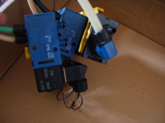

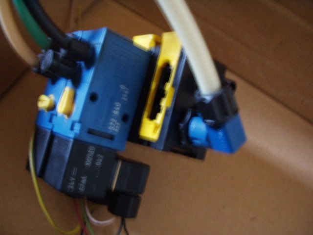

hoy he desmontado los pistones del surtidor. al final he sacado:
- dos pistones neumaticos de doble efecto
- dos pistones hidraulicos pequeños de un efecto
- seis valvulas antiretorno pequeñas para hidraulica
- dos pistones hidraulicos grandes de 8cm de diametro (sin embolo).
- cuatro valvulas antiretorno hidraulicas de alto caudal (de los pistones grandes)
con esto ya podre hacer alguna cosilla :roll:
:arrow: de izquierda a derecha: los dos pistones hidraulicos grandes con sus 4 valvulas grandes y 2 pequeñas, los dos pistones hidraulicos pequeños con las 4 valvulas, y los 2 pistones neumaticos de doble efecto
saludos :wink:
