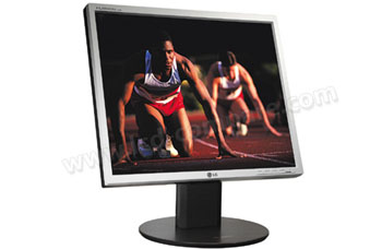

07/01/2006, 14:28Usuario registradonebel
- 17 dic, 05
- 102
invocare al santo buscador pues :lol:
la pantalla es esta
LG L1950SQGN
o esta no se cual de las dos estoy dudando
LG 1915S
esteticamente y porque lo tiene un amigo, me tira mas este ultimo
por ahora no me corre prisa esto, pero si me decis si es adaptable a la tarjeta mejor
07/01/2006, 14:32Usuario registrado CVMatapellas
- 29 oct, 05
- 451
si me dices las conexiones de cada una me dices, pero tas decidido con lo de la tarjeta?
