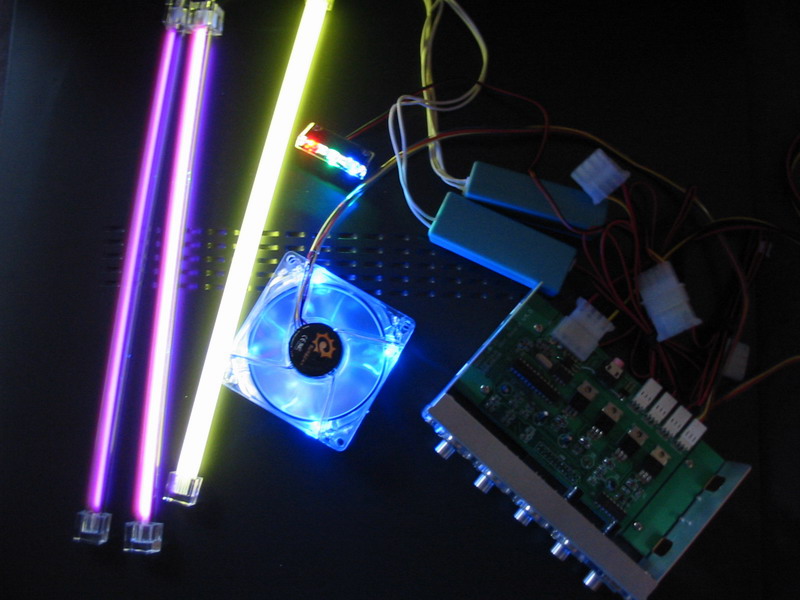

en la página del fabricante ( http://www.sunbeamtech.com/ ) he ido a ver las caracteristicas del rheo ( http://www.sunbeamtech.com/PRODUCTS/Lig ... ghtbus.htm ) y como en las especificaciones no me decia nada interesante he ido al final y he visto que linkaba dos reviews he las he abierto ( http://www.bigbruin.com/reviews05/light ... php?file=1 y http://hwzone.co.il/reviews.php?file=Sunbeam8 ) con la buena suerte de encontrar una foto que me ha sacado de dudas:
http://www.bigbruin.com/reviews05/light ... e=pic4.jpg
como puedes ver ahi, hay un cable negro con dos conectores jack (el de los cascos de toda la vida) machos y uno hembra.
Lo que tienes que hacer es conectar el extremo en el que solo hay un conector a la tarjeta de sonido (a la salida que quieras monitorizar).
luego conecta el que has quitado antes (el del 5.1 a la hembra; solo entra en uno) y el otro macho al rheobus.
fijate en esta foto: http://www.bigbruin.com/reviews05/light ... e/pic5.jpg
tienes que enchufarlo en la clavija esa que tiene una pieza rosa.
aqui se ve conectado pero la foto esta muy oscura:
http://www.bigbruin.com/reviews05/light ... e/pic6.jpg
salu2! y a ver si lo consigues! :wink:

a ver si lo entendido de una vez, en el cable q te dan de los jack y ostias, uno de los jacks? va a la tarjeta de sonido, pero aq clavija de ellas, pk al tener un sistema 5.1(creative P5800) hay 3 conectores(verde,negro y naranja)cual quito, el q quite irá la hembra,no?, y el otro jack, al rehobus, al conector rosa,no?y para conectar eso del disco duro?
02/01/2006, 23:54Usuario registrado CVopositivo
- 01 dic, 04
- espera k pregunte...
- 698
conectalo al que quieras. si lo conectas a la salida de los delanteros se moveran con los delanteros, si la conectas a la de los traseros se moveran con los traseros...
para lo del hd, tienes que conectar el cable de 2 pines al conector HDDLED de la placa, quitando el de la caja. mira las intrucciones de la placa para localizarlo.

oye opositivo, he comprao el aparato, lo he instalao y no me va nada, cosas q he echo, conectar a la fuente d alimentacion el rehobus, despues he conectao los cables d 3 pines al rehobus, d los cables q te vienen, y el otro extremo a cada inversor de cada catodo, no me vá, no he conectao lo dl disco duro pk ni idea, y lo dl sonido lo he conectao, el cable q me dan es mu corto, puedo conseguir uno mas largo en alguna tienda?

ya ta to solucionao, todo conectao y a la perfeccion, sonido, disco duro, etc.
