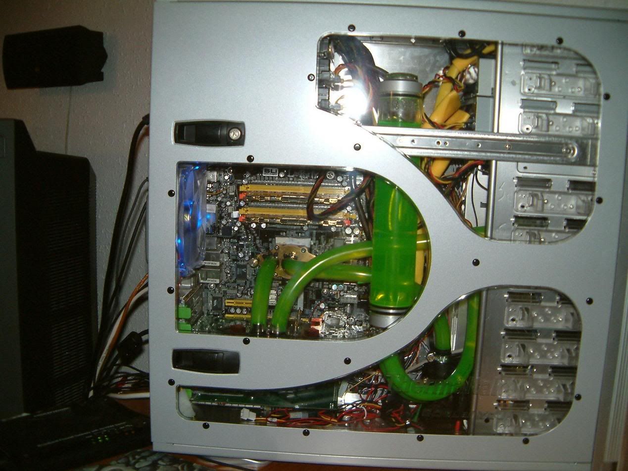

Terminada mi primera RL :)
Hola peña
Ya hace tiempo que lo termine (casi dos semanas), pero esperaba que me dejaran la camara para poner las fotos
He montado todo escondiendo la bomba y el radiador lo mas que he podido, no solo por estetica, tambien por la comodidad de poder sacar y meter las tarjetas PCI sin que me estorbe nada. Lo malo es que he tenido que poner el radiador con la entrada/salida arriba, y asi me costara mas vaciarlo, pero para una o dos veces que cambiare el agua al año...
Ahora he pensado en esconder un poco mas los cables y añadirle un catodo UV
Gracias a todos por la ayuda, sobre todo a alvaro25
las fotos:

Te a quedado wapa para ser la 1º, y nose que le has echado que tiene tanto color, eso si, como hayas echado tinta de subrayador.... se te llenara to de mierda, si as echado anticongelante al 25% mas o menos, bien echo.
un saludo!

Dios que envidia ese danger den de la VGA :cry: Yo me e tenido que conformar con el bloque de alphacool :roll: Donde lo compraste?
Bueno tio que la disfrutes :wink:

Enora buena por esa primera rl.Te a quedado muy bien. Ahora q si me permites mi opinion por una cosa q no me gusta, es el depo, esos depos el unico inconveniente q les veo es si lo pones hacia arriba como lo tienes ahora pues quieras q no, le opones mas presion a la bomba, no es mucho pero si quieres q te vaya mejor y esta muy sellado el tapon de carga para el depo, pruebalo tumbarlo haber si mejoras la prestaciones, creo q pueden mejorar; ojo es solo una sujerencia ya q como e dicho antes por esas cuestionaes no me acaban esos depos.
salu2 y q la disfrutes.

mu guapa si señor y me has dao algunas ideas pues tengo la misma caja que tu pero en negra y el mismo depo (que aun no me han mandao los de Tecnotienda) Lo de meter el radiador ahi es conjonudo pero el mio es triple y no se donde ponerlo, ¿habias pensado en algun sitio mas aparte de ahi? Habia pensado atras bastante separado pero no se si le afectara el aire de los ventis de los HD y de la fuente. El depo yo habia pensado tumbado en el suelo de la caja pero como tu lo has puesto tambien me gusta, se ve mas.
Salu2 y a disfrutar del ordenata!

Pues le puse un poco de colorante glowMotion(o como se diga) para el agua, mas un 10 o 15% de anticongelante. Despues de ponerle el colorante me entere que suele salir mierda con los tintes estos, asi que la proxima vez que lo llene solo pondre anticongelanteTe a quedado wapa para ser la 1º, y nose que le has echado que tiene tanto color, eso si, como hayas echado tinta de subrayador.... se te llenara to de mierda, si as echado anticongelante al 25% mas o menos, bien echo.
Lo compre en coolmd, me costo decidirme por el(por el precio mas que nada) pero al final valio la pena.
Dios que envidia ese danger den de la VGA Yo me e tenido que conformar con el bloque de alphacool Donde lo compraste?
Pues al principio pense de ponerla tumbada, pero como todo eran inconvenientes al final decidi ponerla asi. De todas formas la bomba mete el agua con bastante fuerza(no para de moverse en el deposito) y eso que la tengo regulada casi en el 3, (de 5 niveles de fuerza que tiene)Enora buena por esa primera rl.Te a quedado muy bien. Ahora q si me permites mi opinion por una cosa q no me gusta, es el depo, esos depos el unico inconveniente q les veo es si lo pones hacia arriba como lo tienes ahora pues quieras q no, le opones mas presion a la bomba, no es mucho pero si quieres q te vaya mejor y esta muy sellado el tapon de carga para el depo, pruebalo tumbarlo haber si mejoras la prestaciones, creo q pueden mejorar; ojo es solo una sujerencia ya q como e dicho antes por esas cuestionaes no me acaban esos depos.
Por cierto la temperatura ahora mismo de la CPU con 21º de temperatura ambiente es de 25º con el cool quiet activado, 27º desactivado y en full nunca he visto mas de 35º, esto sin hacer overclock claro, La grafica suele estar a 30º y nunca la he visto superar los 40º
Pues quizas puedas meter el radiador como yo si solo pones la grabadora, yo lo cogi doble porque tengo la grabadora, lector y el hardcano13,mu guapa si señor y me has dao algunas ideas pues tengo la misma caja que tu pero en negra y el mismo depo (que aun no me han mandao los de Tecnotienda) Lo de meter el radiador ahi es conjonudo pero el mio es triple y no se donde ponerlo, ¿habias pensado en algun sitio mas aparte de ahi? Habia pensado atras bastante separado pero no se si le afectara el aire de los ventis de los HD y de la fuente. El depo yo habia pensado tumbado en el suelo de la caja pero como tu lo has puesto tambien me gusta, se ve mas.
Si no lo pudiera poner en el frontal yo lo pondria fuera de la caja y encima, para que el aire fuera lo mas fresco posible.
El deposito ni se te acurra ponerlo en el suelo de la caja, el depo siempre tiene que estar por encima de la bomba

oye una pregunta tu bloque vga venia con 4 o 8 arandelas para los muelles? es k a mi me vienen 4 y en el esquema ponen k deberian de venir 4. ha kedado mu wapa tu RL, la mia sera parecida jejejje

Supongo que querias decir que en el esquema hay 8 arandelas? xD
Iniciado por JoReMoRe
A mi me venian 4, pero solo se las puse por abajo de los muelles, y por arriba puse la parte mas grande de la tuerca tocando el muelle. No te preocupes por eso, porque hasta se podria poner sin arandelas
Para el radiador te puedes comprar una base como esta que tiene lo_cunyat, aunque no se si te entrarian bien las patas, el plastico que tiene arriba la torre se puede quitar facilmente
Iniciado por gussttazzo
pues entonces no me cabe ni de coña por que tengo la grabata, un Musketeer y un Gatewatch de Aerocool. Intentaré ponerlo como dices, encima de la torre pero como sabes están los usb, firewire etc y no es un diseño plano ademas de la rejilla que hay. Tendré que separarlo bastante de la torre,m a ver que se me ocurre.
no pondré el depo en la base, gracias por decirmelo, seguramente te lo copiaré si no te importa jeje
http://img.photobucket.com/albums/v2...l/R0013472.jpg
Te puedes copiar lo del deposito, yo me lo copie de alvaro que esta en este mismo foro xD

xares me puedes decir como has sujetado el radiador doble ahi? lo has atornillado? suejto con bridas? o esta ahi puesto sin mas?
25/11/2005, 19:24Usuario registrado CVxares
- 20 oct, 05
- BCN
- 180
Le puse una tira de velcro de ese que se pega, Queda muy bien sujeto
mira este video y lo entenderas mejor
http://dangerden.com/instructions/movies/stacker.wmv
