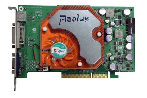

bueno el tema es el siguiente.
Tengo un amigo que se a comprado una Aopen Aeolous 6600gt AGP, bueno sa comprado todo el pc, el caso es que se lo lleva pa casa con el linux instaldo de la tienda y se instala el xp y le da el error de la falta de la linea de alimentacion extra de la gráfica, me llamo y le comente el tema de esa linea que tenia que tener conectada obligatoriamente para que funcionara bien la gráfica, el caso es que abre la caja y la tiene conectada, el mensaje que le da en win le dice que devido a que no le llega la suficiente almimentacion a la gráfica el gpu baja las frecuencias para evitar posibles fallos en el hardware.
pero es que esta todo bien conectado.....o por lo menos eso me dice el, le comente que lo desconectara y lo conectara...pero me dice que el ahi no mete la manaza jaja
bueno haber si teneis alguna idea aparte de la de la linea extra

http://www.yesky.com/imagesnew/hardware/1125/xfx/2.jpg ahi puedes ver perfectamente el molex en la derecha de la imagen. (es una targeta AGP la del colega de angelcaidox no PCI-X)
Iniciado por quetedigo
Desde cuando una 6600GT necesita alimentacion aparte???tenia entendido qe es solo a partir de la 6800 las qe llevan alimentacion Extra.
Aparte de eso, debe tenerla mal colocada o el molex que llega a la grafia está cascao, pero es mas raro esto ultimo
respecto a tu segunda afirmacion, es muy probable que el molex este cascado al forzarlo cuando un pin no encaja, no es la primera ni la segunda vez que me pasa, o lo veo en alguna fuente asi que no es raro, es mas, es muy probable

bueno ayer hable con mi amigo por telefono y me juro y perjuro que tenia el cable de alimentacion extra puesto ...(recorrdando un poco el tema) la verdad que no le veia otra logica queno fuera la de que el cable estaria sin conectar.
esta mañana llevó el pc a la tienda FAMOSA paso de decir nombres, y se habian dejado sin conectar el cable....la excusa que le pusieron...como te habiamos instalado linux..no nos dimos cuenta jajaja pero por favor.....que clase de tecnicos hay por ahi, volvemos al tema de siempre me fio mas de mi mismo que de los "tecnicos" que anda por ahi que se las dan de técnicos, es que con solo mirar la PCB te das cuenta que lleva un molex para conectar que no es pequeño precisamente .. pero bueno tendra que ser así...
gracias a todos, tema solucionado
