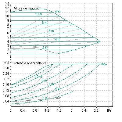

La bomba del display es una Stratos
Bomba de alta eficiencia Wilo-Stratos 30/1-12
con regulación electrónica
Bomba de circulación de rotor húmedo
libre de mantenimiento, para montaje en tubería.
Apto para aplicaciones de calefacción y
climatización (–10 °C hasta +110 °C).
Con regulación de potencia electrónica integrada para
presión diferencial constante/variable. Coquillas
termoaislantes de serie.
De serie con:
Botón monomando para
- Bomba ON/OFF
- Selección del modo de regulación
- dp-c (presión diferencial constante)
- dp-v (presión diferencial variable)
- dp-T (presión diferencial en función de la temperatura
del medio, requiere Monitor IR)
- n constante (r.p.m.)
- Reducción nocturna automática
(autoadaptativo mediante tecnología FUZZY).
- Ajuste de valor o velocidad nominal
Display gráfico en la bomba, en posición frontal,
con pantalla orientable en función de la posición
del módulo, para la indicación de:
- Estado de funcionamiento
- Modo de regulación
- Valor de consigna de presión diferencial o r.p.m.
- Indicaciones de fallos y avisos
Motor síncrono con tecnología ECM con rotor de imán
permanente, electrónica especial de control sin sondas y
variador de frecuencia de alimentación monofásica.
Con alto rendimiento y elevado par de arranque, incluyendo
una función automática de desbloqueo.
Protección de motor integrada, piloto de avería,
contacto libre de tensión para indicación general
de avería, modo reducción nocturna automática a
velocidad mín. (autoadaptativo),
interface IR para la comunicación inalámbrica
con unidad de servicio y mando Wilo IR Monitor
(el monitor permite adicionalmente el modo de
regulación dp-T (presión diferencial = f(T))),
ranura de conexión para los módulos
Wilo IF Stratos con interfaces para la conexión
a sistemas GTC). (Accesorios: Wilo IF Stratos PLR,
LON, Off ext., Mín. ext. o SBM.
Carcasa de fundición gris con protección de cataforesis,
rodete de material sintético reforzado con fibra de vidrio,
eje de acero al cromo con cojinetes de carbón.
Temperatura mín. del medio de impulsión –10 °C,
Temp. máx. hasta +110 °C
(con temperatura ambiente máx. 40ºC)
Temperatura de trabajo
(–10 °C hasta +110 °C) : 0 °C
Presión de trabajo / nominal : /PN10
Alimentación : 1~230V/50Hz
Potencia P1 : 0,016..0,31 kW
Tipo de protección : IP 44
Conexión tubería : Rp 1 1/4 / PN10
y la grafica por aqui
una pasada de bomba y de precio xD
Lleva codigos de error, conexion de datos a un ordenador y un largo etc
Y si voy a por AMD

27/09/2005, 15:05Usuario registrado CVmeka
Hoy me han dado precio de esta bomba:
Me han dicho que me sale a 121 euros
En españa suelen tener 3, en caso de que no hubiera ninguna o que pidiera mas, hay que pedirlas a alemania, lo que supone unos 15 dias
Creo que hay mas descuento...pero llegando a 10 bombas :oops:
Asi que ya teneis una idea por si encontrais algo por ahi
PD: siento el retraso, pero esta gente son muy vagos :wink:
27/09/2005, 15:08Usuario registrado CVNeoKnighT
- 15 sep, 05
- Málaga city
- 300
y eso no es demasiada bomba? o es la foto ke esta muy bien hecha e impresiona mucho?¿ x_DD
27/09/2005, 15:12Usuario registrado CVmeka
Depende, cada cual sabra si le vale por espacio, precio y prestaciones.
Ovbiamente no es para hacer un circuito en serie con un bloque
Estas son las curvas:
y estas son las medidas:
