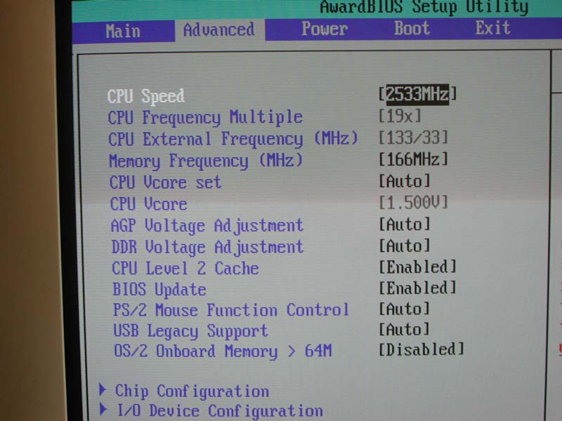

Gracias por la respuesta, es que tengo esta duda por lo siguiente:
esta foto no corresponde a tal como tengo la placa, pero me sirve de referencia:
¿ves que al CPU EXTERNAL FREQUENCY pone un nº y al lado otro nº? 133/33 etc... hasta 166/con algo.

me tiene inquieto la opción Chipset Clock Mode, donde me permite escoger entre Asynchronous, Synchronous y Performance.
Me han dicho que esta opción (Chipset Clock Mode) corresponde a la sincronía de la memoria (que al ser 333 y a 166 mhz jamás tendría problemas porque el maximo FSB que alcanzo es 166).
Pero no se que pensar. Muchas gracias por todo, Aunque sea invitado me voy a registrar. :roll:
18/09/2005, 15:36Invitado
perdon por postear 2 veces, al ser invitado no me deja editar, lo que quiero preguntar es que , si se supone que las frecuencias AGP/PCI están bloqueadas ¿por qué pone ese nº al lado de la velocidad del FSB? 133/33??
