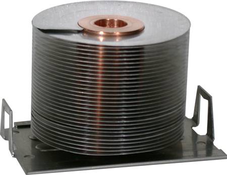

8O El mostrenco de disipa de antes al descubierto. ¡¡¡¡Quiero uno!!!!
