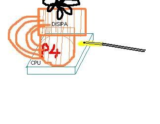

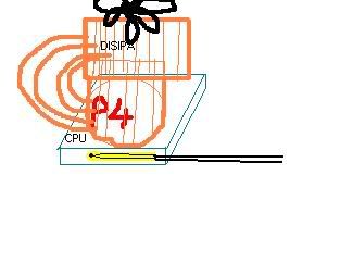

Aver, la zona donde contacta la cpu i el disipa es redonda i provablemente sobrara alguna esquina donde se pueda colocar la sonda en contacto con la superficie sin que el disipa la axafe.
es asins el disipa:
Tonces quedan dos posiblidades:
A: Como avia pensado io, el dibujo esta un poco exagerado, la sonda iria mucho mas para la esquina
B: Como a dicho Fuck_Me: en el canto de la cpu (captara bien la tremperatura ai? :? )
Que alguien me aconseje: A o B?
