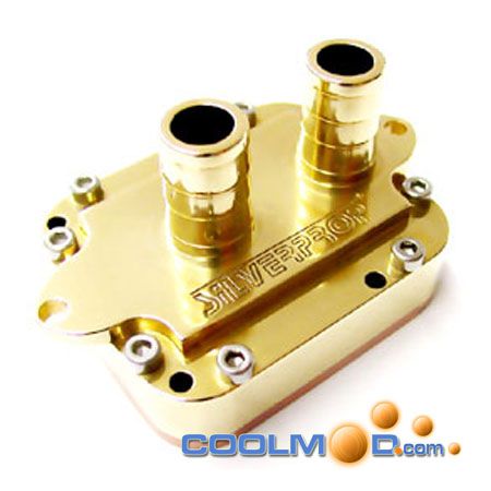

Supones bien, el bloque CPU no me convence, optaria por este:Hombre, los bloques son un Zalman WB2 y un Maze4 Acetal (a falta de comprar un para el chipset, de momento), supongo que no son muy restrictivos.
o un TDX (sin acelerador) un TT de ponarflo
o el SL2 de 1a cooling, quitandole la "chapita"
El maze4 para VGA bien

El bloque de cpu creo que tardaré en cambiarlo, primero es cambiar de caja y poner el bloque del chipset. Mas adelante ya veremos, a mi de momento me da un rendimiento más que aceptable (para mi), ahora mismo tengo el micro a 34ºC con todos los ventiladores muy bajos de revoluciones (oigo más las vibraciones de la bomba), y un dia lo probé con 1h 1/2 con el Prime95 y no me paso de 41ºC (con los ventiladores al máximo, claro).
Iniciado por meka
Saludos!!!
