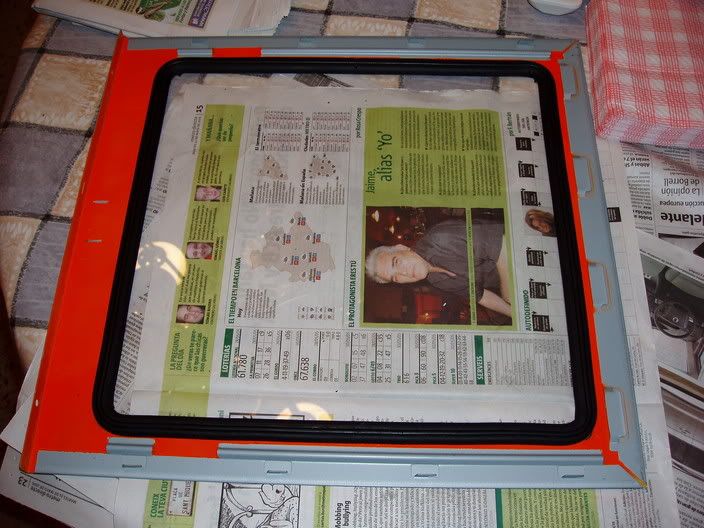

28/08/2005, 00:02Usuario registrado CVMurphi
Hazle el boquete a tu antojo y luego solamente le tienes que quitar 4.5mm por lado para tener la medida del meta....Y creo que llego tarde,pero weno xDDDDD(He estado de vacas,Txakurra.....)

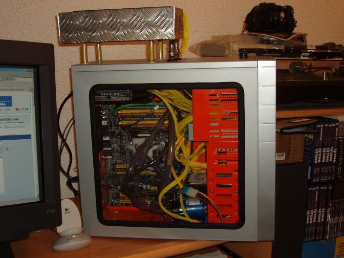

Te pongo una afoto de la que yo me curré:
Que.....Como la ves.......Se asemeja bastante a la que quieres hacer,no

¡Ah! Para hacer el ventano, hay que pillar una goma acopladora, la plancha de metacrilato y ¿algo más, a parte de las herramientas (que ya se cuales hay que utilizar)?

Si te das cuenta en esta foto:
Los margenes los hice al limite porque a mi me gusta como tu quieres hacertela,al maximo de medida para que se vea bien.......
Dejé mas o menos 1 cm de separacion entre los 3 lados,mientras que en el lado del cierre le dejé si no me equivoco unos 4 ó 5......
Para colocarla necesitas el meta,la goma y luego un tensor que va por dentro para que no se desmorone el invento.......En cualquier carpinteria de aluminio cañera tendran tensores desos...Es como una especie de triangulo de goma que apreta la otra goma y hace que no se suelte......
La esquina te la has currado muy bien,yo la hice con una moneda de 5 centimos y luego me las vi putas pa meter el tensor xDDDD
Recuerda que la medida del meta es la medida del boquete menos 4.5mm......
