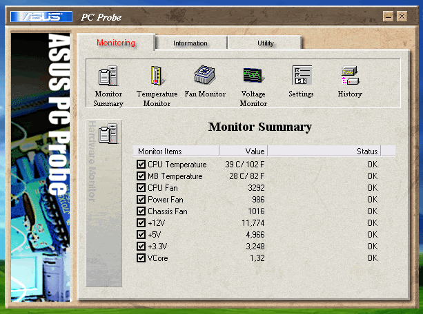

18/07/2005, 19:22Usuario registrado CVTiconet
- 09 jul, 05
- Las Palmas
- 362
Las temperaturas las saco del Asus PC Probe.
Ten en cuenta que el mio es un P4 2.66 y el tuyo un P4 3.2, a lo mejor de ahi viene la deferencia :wink:

Si te fijas en mi captura de pc probe no me sale el "MB temperature" ¿Por que?
y el power fan, este ultimo no se si mi placa (p4s-X) tiene ese conector
20/07/2005, 16:11Usuario registrado CVcente
Quizas tu modelo de mother board no tiene sensor de temperatura :?

Yo creo que todos las versiones de MBM tienen sensores de temperatura, es logico que tengan, estan echos para eso, miden temps, voltajes, rpms, tiene alarmas, etc. Un saludo.
