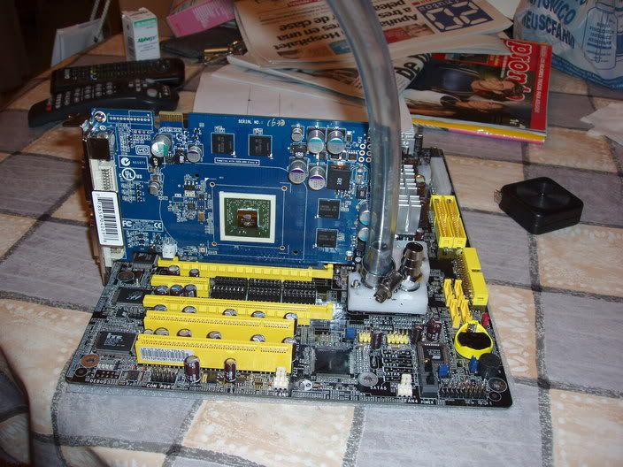

12/07/2005, 15:03Usuario registrado CVMurphi
La placa que tengo es la DFI LP UD.....Y el bloque es el Postman.....
Lo unico malo que tiene el bloque es la altura,que pasa 3 mm de su altura para que no toque la grafica,pero nada,manos a la obra y surco al bloque:
Ahi lo veis en fase de pruebas(Ya tengo el equipo rulando al 100%
),y con la XFX en el slot de arriba.....
Ayer miré temperaturas y ya os digo,36,38,40 en Idle,y el circuito lo tengo en serie con tubo de 10 int. y el nF4 es el ultimo bloque(Tengo 3).....Y eso que estoy chutando con los ventis de la propia caja como ventis del radiador....

Si hubieras visto como le di el hachazo al bloque......Pillé dremel,disco y ya está...No es nada del otro mundo,porque el material es como plastico y se hace en un plis.....
Iniciado por salvadorp
Lo del bloque postman, no digo q sea o no mejor, sólo q tú ya lo tuviste q modificar, ¿o te venía ya así? Imagínate q nos ponemos a intentar hacerle lo mismo q tú y nos lo cargamos, los q no somos tan manitas nos suele pasar eso, q siempre acabamos cargándonos algo, pero me parece una solución genial, enhorabuena¡¡ ¿es postman jet? ¿sigue haciendo esos bloques?
El Jet es el del micro,el de la GPU y nF4 son normales me parece....Pero va muy fino,en serio...
