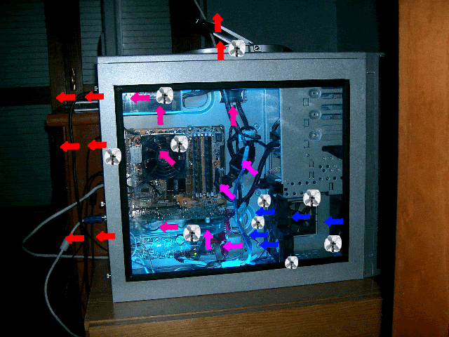

Que opinais de mi flujo de aire? (ia de paso de mi 1er mod)
Esas cosas que parecen moscas (xD) representa que ai ai un ventilador para cada "mosca"
Especificaciones:
P4 3.4 con cooler hyper48
1.25 GB de RAM
ASUS P5GDI
ASUS eXtreme N6800 ULTRA
Bueno, resulta que gracias al fantastico tutorial para crear ventanas me anime a hacer una, me quedo vastante chula con sus 2 neones
A lo que ivamos, que opinais de mi flujo de aire? Ami no me convencen las temperaturas:
CPU: Idle 50ºc Full 67ºc
MB: 40ºc
6800 ULTRA: 68ºc
T. Ambiente: 48ºc
Antes hacer la ventana tenia dos ventiladores en el lateral de la caja, donde aora esta el metacrilato (si si, dos de esos 3 juntitos que veis en la esquina inferior derecha de la caja :lol: aunque no se aprecian muy bien, pero en esa esquina ai 5 ventiladores ) pos antes ai solo avian 2 i 2 mas en el lateral i mi cpu en idle estava a 45 :? , no se si sera por ese camvio, o sera por que las temperaturas an suvio por el verano :oops:
Estoi pensando a camviar el ventilador de la cpu por que solo me va a 1400 rpm i quiero darle mas caña :lol: que me recomendais?
Ia puestos a preguntar a los GURUS.... me recomendais que agujere cuidadosamente mi metacrilato para poner 2 ventiladores de 8 cm?
Saludos i gracias de antemano amigos

pues no me entero de como van colocados ese follón de ventiladores, pero juraría que tienes muchos ventiladores sacando aire y muy pocos metiendo, aclara esto que de verdad que no me entero.
Otra cosa, ¿como vas a tener al temperatura ambiente a 48 ºC?

Los que meten aire son los que estan en la esquina inferior derecha de la torre vista en la foto, i la temperatura amviente es lo que me pone los drivers de la targeta grafica, no os fieis mucho de ese dato :lol:

11/07/2005, 00:11Usuario registrado CVtxakurra
Yo tengo este flujo de aire:
Es más que suficiente, aunque mi pobre F.A. se está comiendo todo el calor del micro :| .
En tu caso, sólo pondría un ventilador (o en su defecto, una tobera) a la altura del ventilador del micro para que el éste no coja el aire "viciado" del interior de la caja (es decir, para que coja aire diréctamente del exterior).

Me parece un correctísimo flujo de aire, el mod genial y unos cables muy muy bien ordenados, pero lo q no me gusta es q haya tantos ventiladores, soy un anti ventilador dentro dentro de una caja, pero eso ya son manías personales, el ruido me molesta mucho...

Tienes espacio suficiente para poner:
1-ventilador de 120mm con leds en el frontal, en la parte de abajao.
1-ventilaodr de 92mm con leds en el lateral a la altura del procesador.
1-ventilador de 80 o 92mm sacando en la parte superior de la caja.
1-ventilaodr de 120mm detras sacando(si te cabe).
PD:ya se que es mucho 120mm pero ya que tienes espacio aprobechalo. :wink:

Bueno guiandome un poco de todos creo que al final are lo sigiente:
Me comprare un thermaltake UFO pero me gustaria conectar ese ventilador directamente al ventilador que tengo aora en la cpu (en de serie en el hyper48 que jira a 1400 rmp)
Se podria hacer tal cosa?
El ventilador de la cpu de serie no frenaria el caudal de aire si gira a menos velocidad que el "UFO"?
Perdonad tantas preguntas pero es que prefiero preguntaroslo a vosotros que no a cualquier vendedor que normalmente sigen la politica de "lo mas caro lo mejor" :wink:

El UFO es demasiado ruidoso, si lo conectas deberasde regularlo de alguna forma para que no este siempre al maximo. Yo que tu optaria mejor por pone un Silent Cat que ademas es de 92mm como tu disipador.

Bueno la verda es que a estas alturas con 9 ventiladores en la caja no me molestaria uno mas encendio, es que la verda es que io soi muy extremista, i si no paso de los "x" decibelios (ves a saver cuantos :lol: ) a 0 decivelios no creo que camvie de planes
, lo que busco es mantener el pc fresquito
sin preocuparme las consecuencias acusticas que conlleva, i creo io que los 3600 rpm del UFO me iran de fabula para bajarle unos grados a mi cpu
Otra cosa que me preocupa mucho es la estetica, i al ser un ventilador que cuando miren el pc sera lo primero que vean, quiero que sea extremadamente cool 8)

O buscas la forma de que los dos tengan el mismo caudal de aire, o tendrás que hacer que el que meta mueva más volumen de aire que el otro, porque si no se forzarán los dos (el que mueva más aire estará forzado a ir despacio y el que mueva más aire estará forzado a ir más rápido).

Jurl, esto se complica :?
Alguien save si puedo sustituir el ventilador de serie del coolermaster por el ufo? Teniendo en cuenta de que el de serie del Coolermaster es de 92 i el otro CREO que es de 90
Algun consejo?
11/07/2005, 22:30Usuario registrado CVcente
Nada si que se puede, es de 92 por que las elices del ventilador son un poco mas grandes de uno normal pero sige siendo del mismo tamaño que otro de 90
Saludos i gracias

Hola, yo creo que tienes demasiado ventilador. Yo haría esto:
Si acaso eliminaba el superior, con el de la fuente y otro debajo sacando creo que es suficiente. En mi caja no hay diferencias de temperatura entre tener o no tener un ventilador superior sacando. Lo mejor es ir probando. (a lo mejor con tener un sólo ventilador en el lateral entrando es suficiente y también puedes prescindir del frontal)

Y claro está, cambiar el ventilador del Hyper48.
Si tus temperaturas han subido habrá empeorado el flujo de aire.

Bueno, de momento e camviado un poco la posicion de ventiladores en el interior del pc para mejorar el flujo de aire.
Tengo sacando aire:
El de la fuente
El de debajo de la fuente (de 12 cm)
El de la parte superior de la torre (de 8 cm)
Metiendo aire:
El del frontal del pc (de 12 cm)
El lateral "trasero a la PlacaBase" (de 8 cm)
Haciendo corriente de aire en el interior:
2 Ventiladores puestos en diagonal (de 8cm cada uno)
Refrescando el disco duro (un cooler master silence de cpu)

Yo creo que con uno en el lateral entrando más otro trasero sacando más el de la fuente es suficiente.
Otro en la parte delantera entrando (teniendo los discos fresquitos, yo creo que puedes prescindir de el) y otro en el superior sacando, pues vale.
Pero esos 2 ventiladores puestos en diagonal yo creo que no sirven de mucho. Ahora si a ti te van bien pues ok.
¿Has hecho pruebas con diferentes combinaciones? A lo mejor no son necesarios tantos ventiladores ¿no? Es que a veces tanto ventilador genera flujos contrapuestos
Solo te falta un Delta en el Hyper y a despegar .........
Salutacions :wink:
