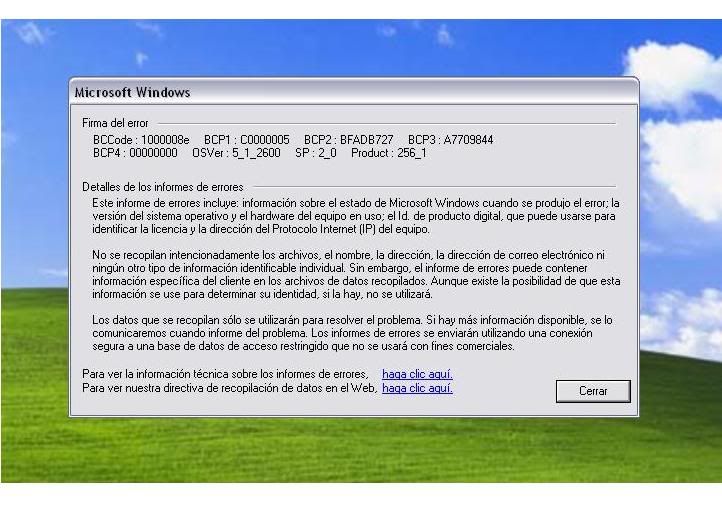

Resulta que el pc arranca correctamente, no obstante se reinicia cuando quiere. Esto pasa sobretodo cuando le doy un poco de caña (por ejemplo un juego), aunque también me ha pasado con él bastante tranquilo.
Lo que más me ha sorprendido es que en un par de ocasiones o tres, me ha salido un pantallazo azul, cosa que por lo visto no ocurría con el WXP. Tengo el XP Pro, con el Service Pack 2.
Adjunto una captura del error que muestra windows al iniciarse de nuevo (aunque el error parece siempre el mismo, los códigos numéricos cambian)
Igualmente pongo el texto que me salió en uno de los pantallazos azules por si puede servir de algo, ya que no tengo ni idea de a qué puede deberse.
El proceso del sistema Windows Logon Process terminó inesperadamente con un estado de 0xc0000005 (0x00000000 0x00000000) Se ha apagado el sistema.
