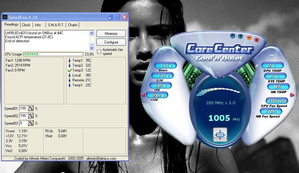

Bueno hace un par de dias postee yo lo que me salia en el speed fan y lo compare con el core center y yo también me quede con varias dudas..
lo de LOCAL que puede ser??disco duro?? a mi tambien me salen un monton de sensores que yo nose de donde pueden ser aunque yo creo que menos lo de local...yo creo que la temp del cpu y sys se puede ver bien
