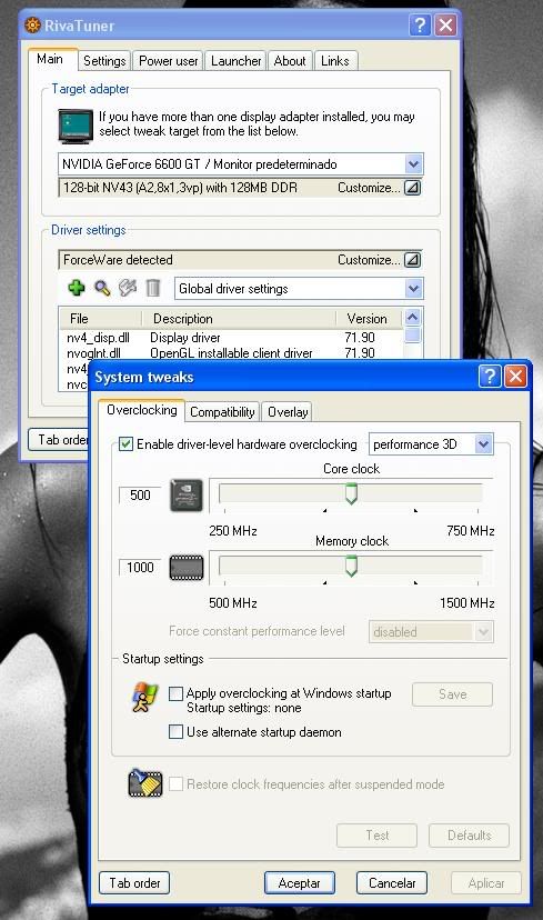

21/06/2005, 00:57Usuario registrado CVAngelCaidox
esto es lo que me sale a mi

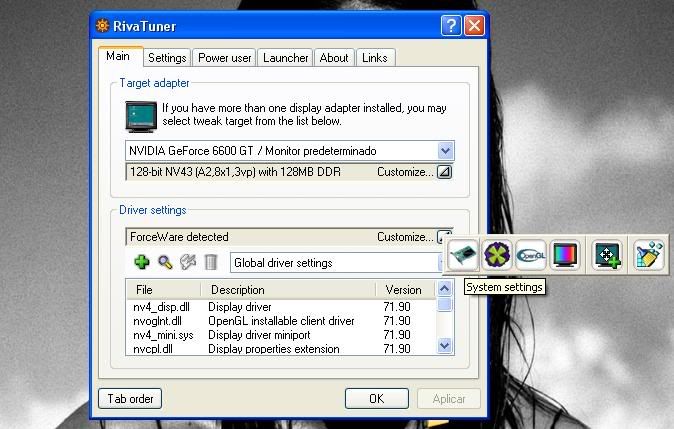

21/06/2005, 01:06Invitado
Pues ahora no estoy en ese ordenador, mañana probare a ver si sale o no sale. Por lo que veo le has dado a system settings dentro de driver settings.
Yo al que le doy es al primero (low level no se que) dentro de target adapter, y no salen las frecuencias.
Pero si le doy al low level de driver settings, me sale eso que te comentaba, 300 y 1000. El system settings no se si le di, mañana pruebo, gracias, y sino consigo verlas tendre que pegarme un tiro o algo
