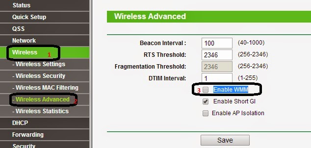

Hola gente de Hard-H2O, pues el problema que tengo es el siguiente, tengo el router de ono y el punto de acceso Tp link y todo los dispositivos que conecto van perfectos excepto la tablet BQ edison 3 que cuando empiezo a navegar o uso normal el TP Link como que se traba y ya no da internet, pero los dispositivos siguen conectados, ya he probado de todo actualizar la tablet, hard reset tablet, asignar mac e ip de tablet al router y tp link, varios modo wifi n g b, wpa, wpa 2, wep, aes, tkip, cambio de canales, actualizar firmware tplink, hasta que me dado por vencido, si alguien tiene una idea que no sea cambiar de tablet
se lo agradecería, gracias un saludo.

Bueno pues solucionado, no era problema de la tablet sino del tp link por tener esta casilla marcada (enable WMM) en ajustes avanzados, según la ayuda del tplink dice que es muy recomendable tenerla activa pero a mi me ha jodido casi una semana, pero también le he puesto ip estática a la tablet porque se me desconecto y luego no cogía ip por dhcp, saludos y gracias.
