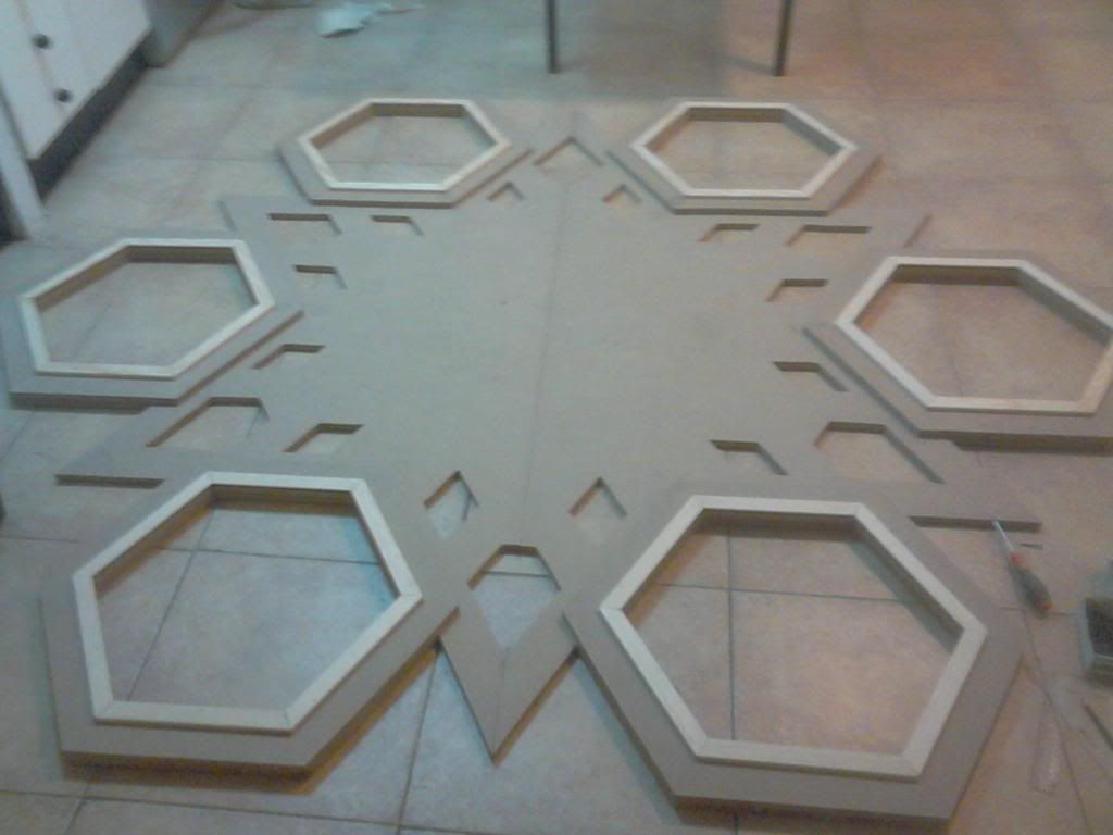

Una vez comprado el material , lo primero es un buen replanteamiento de como van a ir los primeros trazos del hexágono principal , el que conforma los hexágonos mas pequeños.
Me van a hacer falta unos cuantos lapiceros y alguna escuadra , cartabón y transportador de para poder sacar los angulos bien.
Después de una tarde haciendo rectas y angulos tenemos el dibujo de la parte superior.
Colocamos unos listones metálicos para que la sierra de calar no se nos valla mucho de la línea de corte.
Para cortar otras partes del tablero , ya no hacian falta la colocacion de listones guia , con un poco de pulso , conseguimos ir dando forma a las picos.
Aqui tenemos a KUKO cortando con mucha atencion.
Cortando dos tableros simetricos ya tenemos la primera silueta
Para seguir trabajando en la parte superior de lo que sera la mesa de juego , empezamos a cortar el interior de cada uno de los hexagonos.
Con otros dos tableros de madera DM , calcamos el perimetro para hacer la parte inferior de la mesa , volviendo a cortar con la misma tecnica anterior.
Tenemos que seguir cortando , esta vez los diamantes mas pequeños que van junto a los hexagonos.
Nuestro trabajo va cogiendo forma de nexo , pero todavia quedan muchas mas cosas por hacer.

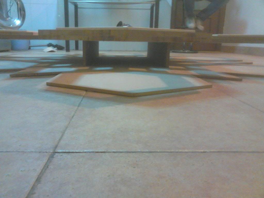

Una vez listo todo , vamos a dar la altura a la mesa con unos tableros interiormente , a forma de carriles que nos facilitara el montaje y desmontaje de la mesa , idea de KUKO , le llamaremos a KUKARRILES , vacilando entre nosotros.
Todavia quedan mas listones que colocar , esta vez mas finos , que rodearan los "diamantes" mas pequeños.
Esto cada vez tiene mejor pinta, nuestra mesa se va pareciendo cada vez mas.
