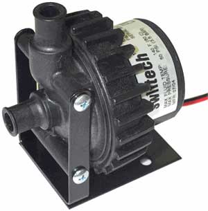

Hola compañeros , queria saver si la temperatura de mi CPU es correcta con esta RL que tengo , bueno los componentes de mi RL son los siguientes .
1- Bloque Swiftech Apogee HD 4
2- Radiador Koolance Radiator, 4x120mm 30-FPI Copper.
3- Deposito del aqua es de 250 mm de alto
4- Bomba swiftech
5- Mangueras 13/19
6- Racores Bitspower 13/19
7- Cpu i7 3930k 4,5Ghz OC
8- Liquido , aqua destilada con un 15% de refrigerante de coche puro (como recomienda el compañero pritt)
La configuracion que tengo es asi - deposito,bomba,radiador ,bloque de CPU y vuelta al deposito.
Mis temperaturas son entre 36-37 Grados con una temperatura ambiente de unos 18 o 20 grados y cuando hay 28 o 30 la temperatura de RL sube hasta los 40 y 42 grados, estas temperaturas son sin carga , con carga suben hasta los 55 y 60 grados , es esto normal , disculpen si no me he explicado bien , si es asi me lo dicen y lo intento otra vez , gracias.Última edición por Susitoelloco; 20/06/2014 a las 07:04
