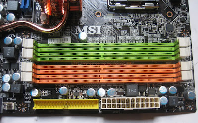

No son compatibles si pones en zocalos comunes, es decir, si tu miras tu placa ves que hay 4 zocalos para la memoria ram y 2 colores con zocalos.
Hay dos tipos.
Aqui t¡enes que conectar tu gskill en los zocalos rojos, y la kignston en un zocalo amarillo, o viceversa, las gskill en los amarillos y la kingston en uno rojo.
Aqui es la misma operación pero no se alternan los zocalos, tu te tienes que guiar por los colores, aqui conectas las gskill en las verdes y la kignston en uno naranja.
Y si por casualidad tienes una como estas:
Significa que tu placa no es compatible con dual channel y debes de conectar todas iguales.
Y no se como te cuento todo esto si es mas facil que me dijeras la placa y yo te digo cual es la que tienes, aunque lo mas seguro es que tengas el primer ejemplo, la de los zocalos pares he impares.

Claro el tuyo es del primer tipo, mete las gskill en los zocalos negros y en el azul la kingston de 4 y en un futuro, en el zocalo libre azul debes de meter el mismo modelo que la kignston, no puede ser otor.
