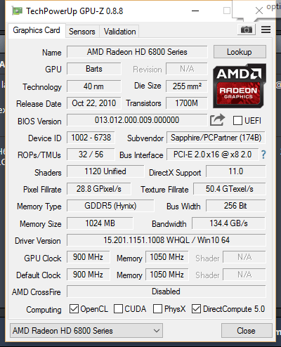

Hola, perdón que reviva este post, pero justo tengo el mismo problema con mi Sapphire HD 6870. Encontré que tiene 1 capacitor saltado y esta funcionando a 8x. Acá están las imágenes que evidencian esto:
Estoy tratando de averiguar que capacitor tengo que poner (los valores correspondientes) y si se podría poner un capacitor electrolítico o es necesario que sea un capacitor smd.
Gracias!
24/05/2016, 01:33Usuario registradoYOELESTEBAN
- 23 may, 16
- 2
Bueno, al final cambié el capacitor por otro y funcionó perfecto.
