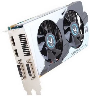

La GTX 550 Ti no te la recomiendo porque aunque de rendimiento no está mal para ese nivel de precios, en varios ensambladores ha dado problemas y no es muy fresca que digamos, además para su nivel de rendimiento es tragona. La GT 640 para el rendimiento que tiene es una pésima compra comparada con otras gráficas que son más baratas, no digamos ya de alrededor de 100 euros:
Etc,
De hecho empeorarías, porque la HD4870 por rendimiento (aunque consumía y se calentaba mucho más) es similar a HD5770-6770.
Por esos precios las que miraría son HD6770-HD7770 en AMD (ya no hay Ati) o GTX 650 en nVidia que rinden más. De ellas la HD7770 es la mejor en rendimiento:
Si has tenido problemas de sobrecalentamiento, por suerte tanto AMD como nVidia han mejorado mucho en ese tema sus chips, las series Radeon HD7000 y GeForce GTX 600 son frescas en comparación con las anteriores. Pero una cosa que nunca está de más, es evitar siempre que se pueda modelos con el disipador de "referencia" (o con ventilador de turbina) cuando se vaya a dejar por aire y una sola gráfica, por ejemplo esta sería la versión de "referencia" de la gráfica que tenías:
Con gráficas de las mencionadas pues por ejemplo:
HD7770 de referencia:
HD7770 con un disipador en condiciones (Sapphire Vapor-X):
GTX 650 de referencia:
GTX 650 con un buen disipador (MSI Power Edition):
Por ese nivel de precio (aunque es un poquito más cara, pero poca cosa, las hay por 130), cogería la HD7770 por su mayor rendimiento, y en una de estas versiones en concreto que tienen una disipación bastante apañada:
http://www.msi.com/product/vga/R7770-2PMD1GD5-OC.html
http://es.msi.com/product/vga/R7770-...n-1GD5-OC.html
http://www.sapphiretech.com/presenta...0#.UGH-nlH9eC8
Todas tienen una estupenda disipación para la GPU en sí, pero creo que la MSI Power Edition es la única que lleva disipación para las memorias:
En las otras no he visto que el disipador lleve una pieza para disipar el calor de las memorias en los despieces. Aunque en las otras no debería haber problemas con la memoria sino se ocea.

25/09/2012, 22:12No registradoInvitado
En el mensaje que puse antes, si lees desde el párrafo que está encima de la foto de la HD4870 , verás que destaco tres modelos en especial de la HD7770, y que te remarco cual es la única versión que lleva disipación también para la memoria.
Pero la verdad es que ha quedado algo confuso y muy largo con tanta comparativa de rendimiento, te pongo esa parte otra vez por si no la quieres buscar:
Lo que dice rub3n si es cierto, que viniendo de una HD4870 sería mejor optar por una gráfica más potente, la HD7770 es algo más potente, pero no mucho, aunque eso sí ganas DX11 (que además es donde mejor se mueve la 7770). De todas formas en temperaturas no tiene nada que ver.Por ese nivel de precio (aunque es un poquito más cara, pero poca cosa, las hay por 130), cogería la HD7770 por su mayor rendimiento, y en una de estas versiones en concreto que tienen una disipación bastante apañada:

Si, había pensado finalmente en cogerme la MSI 7770, aunque en Pccomponentes, que es donde suelo comprar casi todo, no la tienen... tienen la Sapphire que también me parece que está bastante bien, además no voy a hacer OC con la GPU con lo cual el sobrecalentamiento de las memorias no debería ser un problema.
