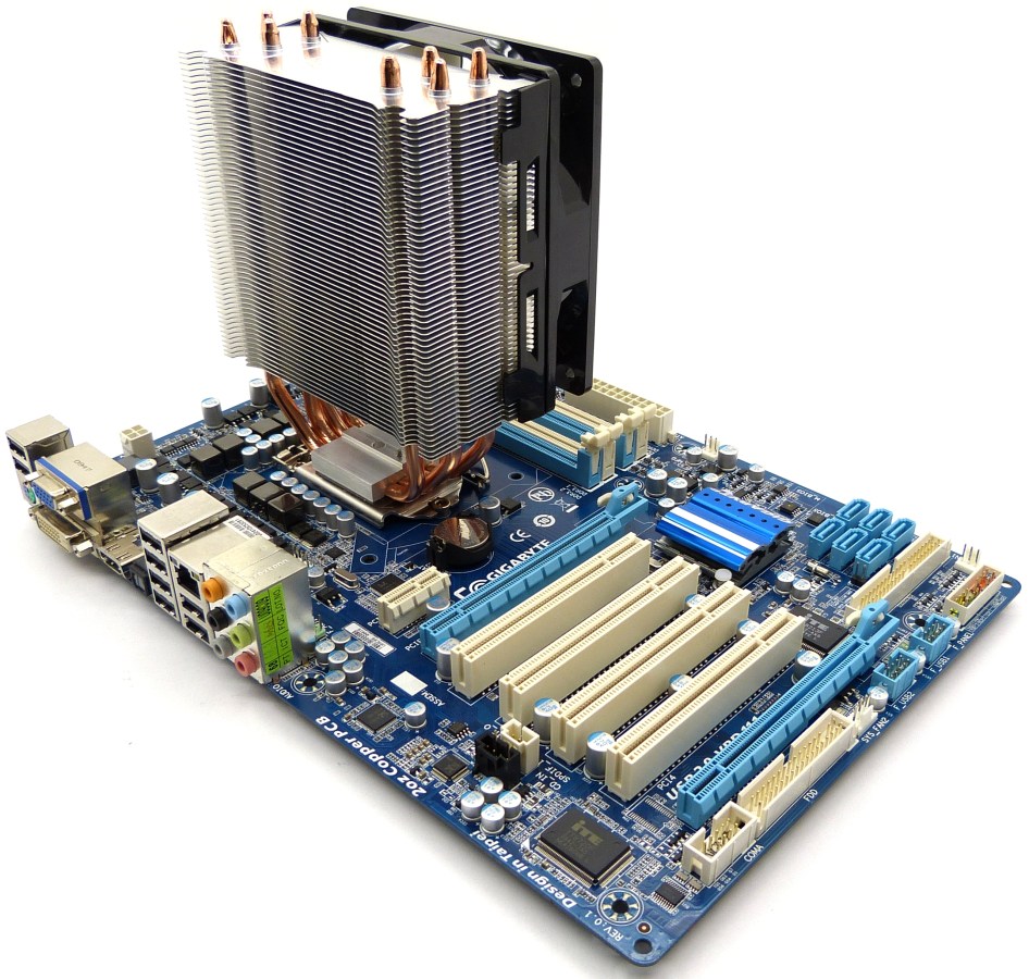

Supongo que el que tienes de serie será parecido a este:
Los de serie de AMD llevan un ventilador de unos 6,5 cm; en comparación el ventilador del Katana 4 es de 9,2 cm y el del 212 EVO de 12 cm.
Para que te hagas una idea de la diferencia de tamaño respecto al de serie, esto es un 212 EVO instalado, por ejemplo:
No te preocupes que cualquiera de ellos sea el Katana 4 o el 212 EVO, es bastante mejor que el de serie, aunque el ventilador no gire tanto (no necesitan que gire tan rápido).
