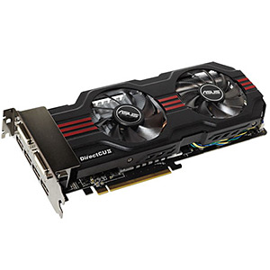

    Éstos son los modelos de Radeon HD6950 que puedo conseguir:
    XFX HD695XCDFC 2Gb GDDR5 239$
    MSI R6950 TWIN FROZR III PE OC 2Gb GDDR5 275$
    Asus EAH6950 DCII/2DI4S/1GD5 1Gb GDDR5 260$
    Sapphire HD 6950 2Gb 100312-3L 175$
    Tengo para invertir 200$, de las listadas me gusta la Sapphire por el precio competitivo aunque no me traiga accesorios ni cupones de juegos.
    Mientras espero por el servicio de Reballing de la 4870x2 me manejo con la 9600GT
  17. BoneTraiL
    Invitado
    De las 6950 que pones la mejor es la MSI seguida de la Asus, luego Sapphire y despues la XFX, pero ya que la diferencia de precio es importante sin duda la mejor opcion calidad precio es la Sapphire.
    Ahora respecto a la 4870x2 estoy seguro que tiene problemas de soldaduras, cuando a una tarjeta se le queman las memorias no es detectada en el slot primario lo que generaria pitidos (no vga) y cuando se coloca en el slot secundario tampoco es detectado ningun gpu de su serie en el administrador de dispositivos, insisto que el problema deberia ir por soldaduras, o quizas algun VRM con problemas.
    En lo que le apliquen el reballing veras como vuelve a la vida como nueva.
