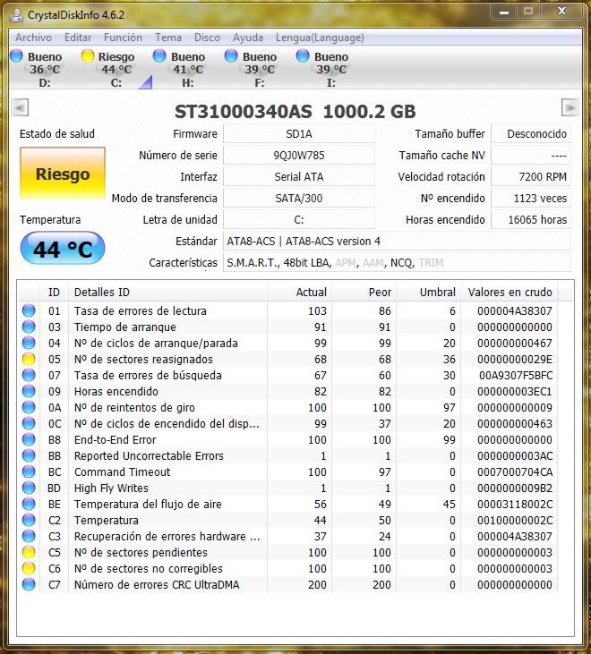

En tan bendita la hora que me habéis recomendado esta utilidad, CRYSTAL DISK INFO, ES GRATUITA Y ME PERMITE CHEQUEAR COMO ESTA EL DISCO DURO!!! pero ojo me dice que el disco duro C: lo tengo en riesgo... os adjunto la captura de pantalla que tengo... ¿alguien me puede ayudar a interpretar estos datos? ¿qué significa eso? ¿por qué me dice riesgo? ¿hay manera de solventarlo?

En el menú superior, ve a "función"->"opciones avanzadas"->"valores en crudo" y elige DEC(10) que es mejor para entender lo que te dice.
De todas maneras he usado un conversor de hexadecimal a decimal para ver lo que le pasa a tu disco y tienes 670 sectores reasignados y 3 sectores pendientes y 3 no corregibles (creo que se corresponden a los 3 anteriores). Vamos, que tienes ese disco duro hecho una mierda, te va a dar problemas de nuevo y puede fallar del todo en cualquier momento. Si tienes datos importantes sin copia ahí (supongo que no) cópialos a otro disco y quita ese, ya no te vale de nada salvo para darte problemas.

Todos los datos importantes los tengo en discos duros externos.
¿Tu crees que tengo que comprar un disco duro nuevo? ¿o aguanto hasta que funcione?
Una cosa... si le hago un respaldo con Acronis True Image para sacar una imagen del disco duro con todos los programas instalados, etc. y restauro esa imagen en un nuevo disco diro de la misma marca (SEAGATE) tu crees q podría tener problemas?
En principio como no hay cambios de hardware debería poder restaurar la imagen en el disco duro nuevo y zas... no debería haber problemas no?
Lo digo para evitarme instalar el windows en el nuevo, los programas, etc.
¿que te parece?
17/05/2012, 15:02Usuario registradoRyknow
- 17 mar, 12
- 23
No deberías tener problemas para hacer una imagen y luego cargarla a otro HDD aunque no sea Seagate. Yo no aguantaría con ese, total, no te va a dar más que problemas y al final te va a fallar del todo cuando menos oportuno te sea. Así que si puedes mejor pillar el disco nuevo cuanto antes y dejarse de historias..

Estoy de acuerdo con el consejo, cambia ese disco por uno nuevo, el viejo lo formateas lento con el windows y lo terrminas de aprovechar para tener pelis y musica. Lo recomendable con el disco duro es que el semaforo del cristaldisk este en verde por lo menos para el disco del sistema.
