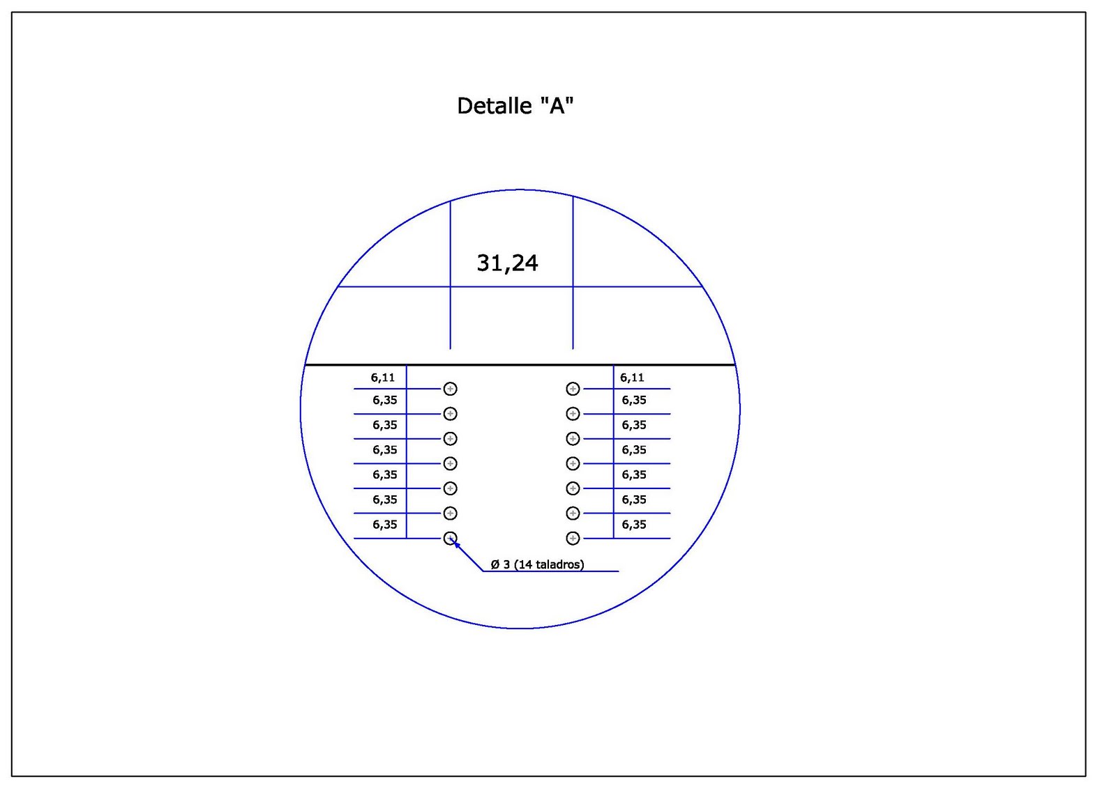

Adjunto un plano, realizado en CAT, de una plancha de metal que encargue que me hicieran para usarla de base, para poder la PB.
Ahora entendereis porque las medidas de la torre.
Aquí os adjunto una foto detallada del detalle A
