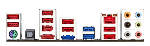

- La D3 utiliza una configuración de reguladores de voltaje clásica de 4+1 fases que no van disipados, mientras que la UD3 utiliza una configuración de 8+2 fases y los reguladores de voltaje llevan disipador, cosa interesante para OCs más altos, trastear con los voltajes o sixcores que estén mucho tiempo trabajando con carga alta. La configuración de los reguladores de voltaje influye, por ejemplo con la de 8+2 teóricamente (y que alguien me corrija si me equivoco) el procesador consumirá menos trabajando a la misma frecuencia cuando esté con cargas altas y estresará menos a la fuente de alimentación. Teóricamente dará unos voltajes más exactos también. Por lo tanto es mejor placa para overclock.
- La UD3 tiene más puertos USB detrás y firewire (puerto 1394), mientras que la D3 no tiene posibilidad de firewire. La UD3 permite puertos e-sata y la D3 no, etc. Para ver claro lo del panel trasero:
D3:
UD3:
