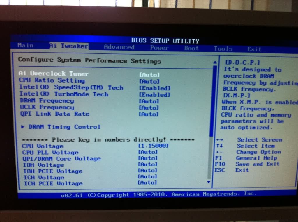

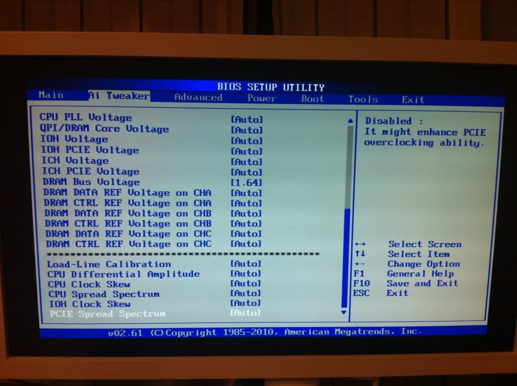

Las 2 primeras imagenes es de como tenia todo (excepto el Vcore q lo puse a 1.15)

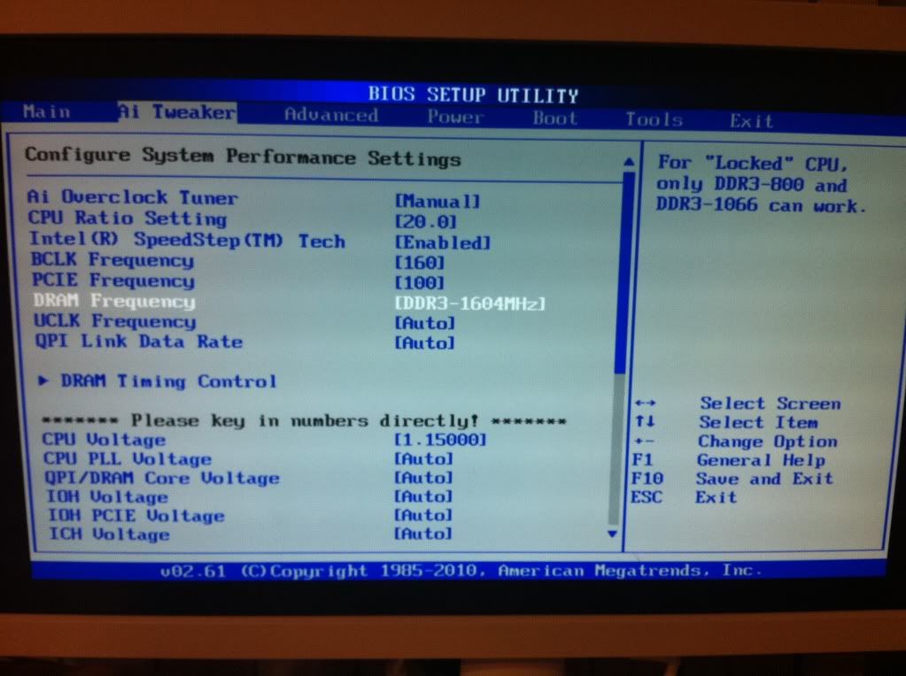

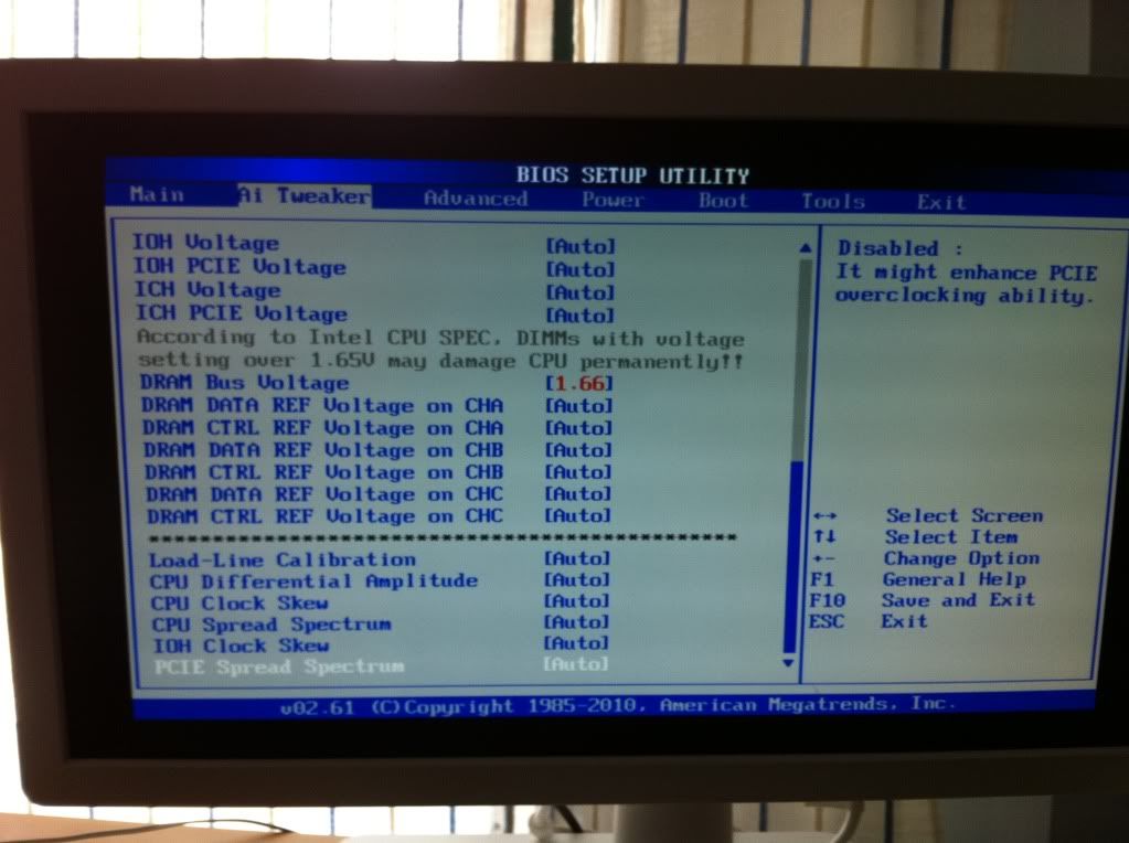

Y estas otras 2 serian activando el perfil XMP lo que acmbian de voltajes y eso... Deberia hacerlo manual y fijar yo los voltajes de la RAM?
http://i214.photobucket.com/albums/cc85/FlipiM/3.jpg
http://i214.photobucket.com/albums/cc85/FlipiM/4.jpg
Si hay algo que deberia modificar comentarme ..

vale, ahora que has puesto el vcore asi poniendo 5 minutitos el test de estabilidad del aida 64, que resultados te da de temperatura?
pd: cambia la resolucion de las imagenes o deja solo el link, te lo digo antes de que te lo diga un admin

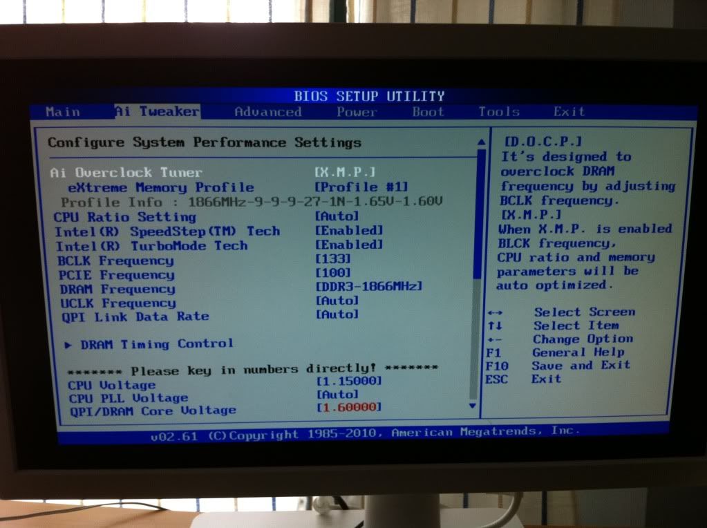

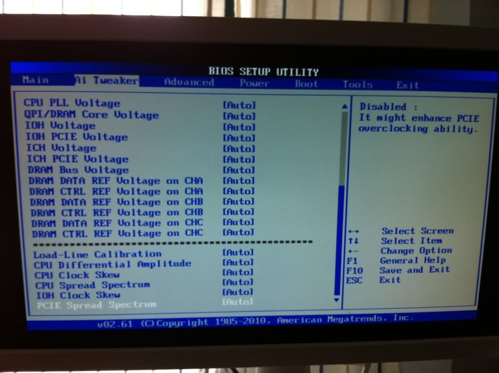

Subo 2 fotos de como me quedaría..... Si asi me va, estaría bien? O habría algun problema?
Y una pregunta.. Porque no me quedan 1600 exactos, sino 1604.. ?
http://i214.photobucket.com/albums/cc85/FlipiM/5.jpg
http://i214.photobucket.com/albums/cc85/FlipiM/6.jpg
Deberia modificar algun valor? Bajar el voltaje de la RAM? O fijar algun otro voltaje?

lo de la velocidad de la ram es relativo, no importa 1600 que 1604,
pon el multiplicado a 21 te dara algo mas de mhz.
dime temperaturas despues de esto
