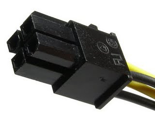

De acuerdo. Es que lo pregunto por si el corto circuito lo ha causado ese cable de 4-pin/4-pin.
La placa base tiene entrada como esta:
Y el cable ATX de 4-pin 12v de la alimentacion es este:
Este va a la derecha de la entrada de la placa base.
Despues tengo otro igual (los dos en el mismo cable), pero el otro solo tiene formas de cuadrado con puntas deformadas.
¿Debo meterlo en la placa o no es normal que tenga diferente forma?

una vez me paso que en una placa de 4 pins meti el que no debia i no se encendia de ninguna manera, cambie i el otro i iva bien, los dos encajavan pero 1 encendia i el otro no, en teoria deberia encajar, tendrias que poner los 8 ahora no desmontare mi fuente para mirarlo pero segun recuerdo uno los lleva con formas i el otro los lleva solo cuadrados, de todas formas si te dijas bien en los conectores es intuitivo
26/08/2011, 17:47Usuario registrado19-volt
- 24 ago, 11
- 30
Si, una salida del cable tiene formas en diagonal y la otra tiene solamente formas de cuadrado deformado.
Aun asi, encaja.
Lo que tengo miedo yo es de que conecte la nueva y se me vuelva a fundir, xd.
Igualmente si quiero ponerle la tarjeta grafica debo comprarme unos alargadores de 4-pin (2 en cuestion) para que llegue el cable (ya que lo malo de la alimentacion es que el cable de 4-pin/4-pin del ATX lo tiene muy corto).
