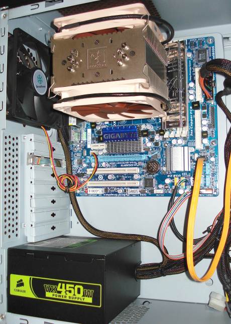

Yo tengo ese disipador de noctua. Te explico:
El pc en el que lo tengo que es el pc secundario, se compone de un AMD de 2 núcleos que ya ni recuerdo el modelo de los años que hace que salió (creo que es un modelo un poco inferior al tuyo) y justo ahora mismo no tengo ese pc con los cables para poder encenderlo y poder mirarlo. El caso es que tengo ese proce en una placa Asus a8v deluxe, y la gráfica es AGP una ATI HD 2400 pro que traía un disipador que metía un ruido de la hostia y no había modo de regularle las revoluciones, dos discos duros, la memoria ram practicamente idéntica a la tuya. Todo esto en una caja NZXT LEXA.
Ahora vamos a recontar el nº de ventiladores que yo tengo en ese pc y la marca y modelo de los mismos. Un Noctua NF-P12 en el frontal metiendo aire a los discos duros, otro igual en el panel lateral de la caja que mete aire hacia la gráfica, otro igual en la parte trasera de la caja sacando aire caliente. En la parte de abajo de la caja metiendo aire hacia arriba, tengo un Noctua NF-R8 y en la parte superior de la caja tengo el miso. Luego tengo en el disipador dos Noctua NF-B9 en push pull direccionando el aire hacia la parte de atras de la caja (donde recordemos esta el otro Noctua NF-P12 sacando el aire de dentro de la caja.
Por último, lo que hice pué pillarme un disipador nuevo para la targeta gráfica, un Zalman con ventilador de 8cm.
Pues el caso es que tengo todo esto conectado (el de la gráfica incluída) a 2 rehobúses y lo tengo siempre todos los reguladores al mínimo y te puedo decir que en ese momento, lo único que oirás es el ruido que hace el disco duro y/o el que haga el ventilador de la fuente de alimentación en caso de que la tuya lo tuviese.
Resumiendo: Quieres un pc frío y silencioso. Cambia y pon todos los ventiladores que puedas de esa marca y ponlos al mínimo y tus problemas estarán prácticamente resueltos.
PD: Con mi procesador este disipador ve de pm. Anteriormente tenía ese disipador en el procesador de mi firma y sufría para refrigerarlo. Si el uso que va a tener tu pc será el que has comentado, esa es tu solución.
La pasta térmica ponle la Artic Silver 5. EL ventilador de 25cm, déjaselo que cuanto mas grande, tiene la ventaja de mover mas aire con menos rpm's y con el consiguiente menor ruido.
Yo tengo de rehobúses estos: http://www.scythe-usa.com/product/acc/0 ... etail.html
Los ventiladores Noctua, traen 3 cables por si no tienes forma alguna de controlas rus revoluciones por minuto. Pones uno de los 3 en cada ventilador según la velocidad de giro que quieras que alcance.
Yo de ti, si entra en tu caja ponía este: http://www.noctua.at/main.php?show=prod ... =34&lng=es Menos ruido aun que el NH-U9B-SE2 y mas refrigeración.

El disipador que yo tenía en mente al principio, el NH-9UB-SE2, al montarlo en las placas AM2 queda "en vertical" de forma que los ventiladores echan en aire "hacia arriba".
Noctua ofrece un kit gratuito para los que se compran ese disipador y lo quieren instalar en una placa AM2 para rotar los ventiladores 90º, de forma que echen el aire "hacia atras".
El caso es que en las placas Intel esto no pasa, ya que el Socket es cuadrado y no rectangular como en las AM2.

Pues yo lo tengo montado de forma que el aire caliente va a la parte trasera de la caja y recordemos mi shocket es el 939 y no he tenido que pedir o adquirir a parte el susodicho accesorio. Te viene con el disipador distintos anclajes para los distintos sockets.

En el caso de que tengan que quedarse en vertical, tampoco es mucho problema ¿Tu caja tiene orificio/ventilador en la parte superior/techo? Lo digo por que de ser asi, es incluso mejor que el aire caliente salga de forma natural hacia arriba ya que este es su flujo natural.

La caja que tengo tiene una buena ventilación trasera, con una amplia rejilla preparada para un ventilador de 120mm o dos de 80mm, pero esta cerrada por arriba. Si pusiera los ventiladores así echaría el aire sobre el ventilador de la fuente de alimentación o se quedaría estancado dentro de la caja.
