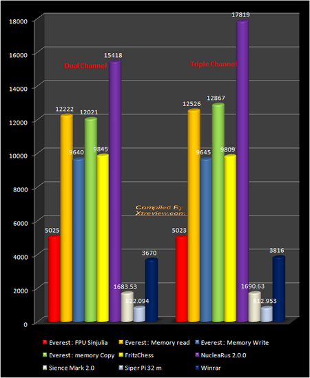

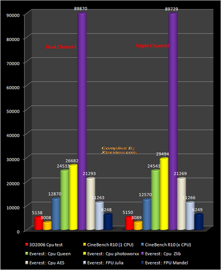

El triple channel en ordenador doméstico es marketing. Apenas verás ninguna diferencia real fuera de benchs.
E incluso esos benchs hacen dudar de que exista diferencia alguna:
Esta es la conclusión de los tests:
En resumen, diferencias despreciables.In practice there is no noticeable difference between dual and triple-channel memory operation modes . In the majority of tests the advantage or loss is reduced to a error of measurement, AND the advantage was seen only in some rare case .
http://xtreview.com/review232.htm
A ver si dejan de vender que el triple channel es una ventaja porque fuera de servidores no sirve para nada.

Bienvenido seas a la comunidad!! Supongo que te ha gustado el ambiente y de ahí que hayas decidido registrarte. No te arrpentirás!

El triple channel, fuera de benchs sintéticos, no sirve para nada, como he mostrado en la página anterior ( http://www.hard-h2o.com/modules.php?nam ... 390#940390 ). Y en las reviews lo dejan muy claro. No marca diferencia alguna para misma velocidad y cantidad de RAM.

Lo de la perra gorda tampoco me preocupa. Si he puesto demasiado énfasis en mi anterior mensaje te pido perdón. El foro no permite expresar emociones y el texto puede parecer lo que no es.
Bueno, lo del triple channel no tiene su origen en el sector desktop. El motivo por el que las placas 1366 lo montan es porque fueron diseñadas para servidores, al igual que pasará con el socket 2011 y el previsible quad channel.
En servidores trabajando 24/365 con centenares de procesos simultáneos, sí es interesante esta funcionalidad.
En desktop sólo sirve para encarecer la plataforma. Porque además de que no nos aporta nada, la placa base se encarece por tener seis sockets en vez de cuatro. Y además, al comprar un kit de 3x2Gb, por ejemplo, también te sale más caro que uno de 2x2Gb dual channel.
En resumen, cuesta más caro en todos los sentidos y para los humildes mortales (nosotros) no suponen mejoría. Ese dinero estaría mejor invertido en gráfica, cantidad de RAM, tarjeta de sonido, mejor monitor, etc, etc.
