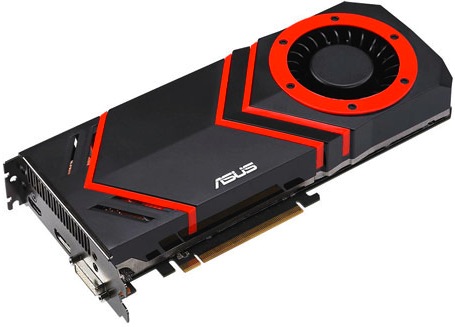

Mi 5870 se jodio al intentar cambiar el disipa a un zalman y me han dado una nueva, que doy por hecho que es la v2 porque se ve por dentro de color cobre y diferente carcasa.
Las preguntas son:
Esta tiene 8+6 pin en vez de 6+6, ese cambio a que se debe?
Y el dispador zalman que tengo es este http://www.zalman.co.kr/ENG/product/Pro ... sp?idx=385 y me da cosa volver a ponerlo y que me joda algo porque no se si han tocado el pcb.
Tambien decir que jugando al starcraft 2 durante 2 horas no ha pasado de 53º al 40%. Creeis que vale la pena cambiar disipa?

53ºC en full/semifull es excelente. Yo no cambiaría el disipa, por lo que se ve está muy bien refrigerada de serie
14/01/2011, 09:16
Qué gráfica es exactamente? Igual lleva un conector de 8 pines porque es una versión OC o para darle mayor estabilidad cuando lo hagas.

Es la version voltage tweak. La que que tenia antes tambien lo era pero 6+6. Lo que he probado por ahora a tenerla en oc como la otra y lo cumple de sobras, ya probaré a ver si se hace incluso mas.
Iniciado por Rafa91
Y el tema disipa probaré mas juegos a ver que me sale, porque si me quedo con el de stock tendré que vender el zalman.

Me auto posteo para comentar que el zalman no vale para la 5870 v2. El pcb es diferente y los mosfets no los puedo refrigerar. Asi que me quedo con el disipa de stock que por ahora de lujo.
Imagenes de los 2 pcb.

Puede ser que tengas esta?
http://news.ecoustics.com/bbs/messages/10381/643544.jpg
Es la Copper Fins (o algo así) y lleva una refrigeración muy buena. Además le añaden el conector de 8 pines para más chicha supongo.

Esa misma. Tengo que probarla a ver si llega a 1000mhz sin subirle el vcore. Y la salida de aire es toda la anchura de la grafica, no como el modelo anterior y un ventilador mas grande, asi que se nota menores temps que la otra.

Aun asi no me vale el zalman, maldita distribucion del pcb.
