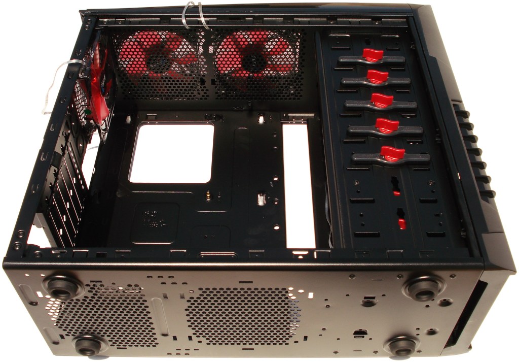

Tu caja es ésta?
http://www.islabit.com/wp-content/image ... pro-le.jpg
Si es ésta, en principio no deberías de tener problemas en cuanto a ventilación. Va sobrada.
Sobre el disipador, si es el de serie es más que seguro éste sea el problema, puesto que es de todos sabido el pobre rendimiento que tiene.
