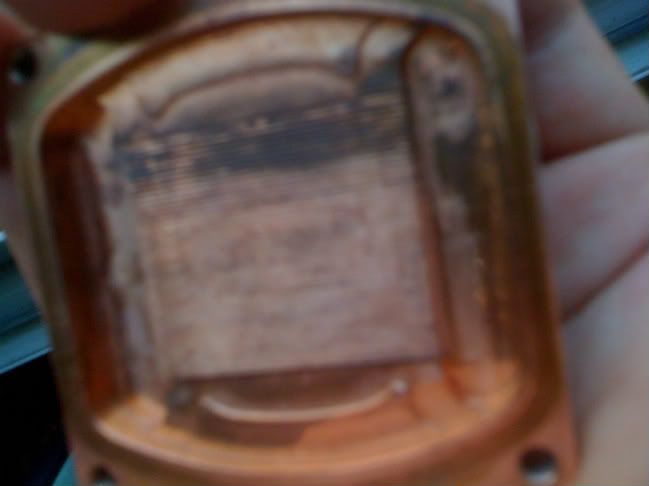

PD1: una imagen de la base del bloque de cpu:

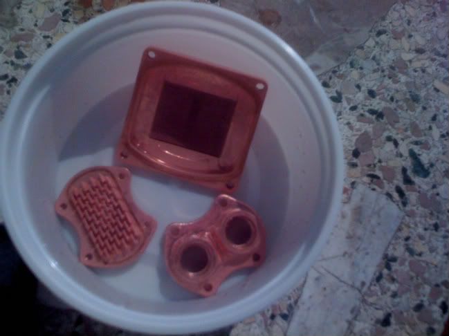

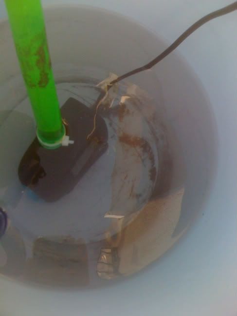

Bueno, después de tener la bomba circulando con salfuman rebajado al 10%, aquí los resultados del liquido que ha salido del radiador:
La verdad, a mi me a sorprendido, que yo recuerde, limpie el cubo antes de llenarlo con agua y salfuman. El primer minuto, el liquido se volvio verde literalmente y me fui como 1 hora o así, y me encuentro eso XD, la verdad ves a saber lo que ha llegado a vivir en alli.
Y los bloques sumergidos en salfuman diluido:
La verdad, hay bastante diferencia, pero cuando los saco y se secan queda peor que antes, eso si, después de sacarlos del salfuman, les meto con la manguera para limpiar lo restante, pero alguien me dice que puedo hacer para evitar que queden manchas después del salfuman?

No se si lo que te pasa es como la foto arriba ya que con la resolución no se puede apreciar, pero si es el caso esto es debido al aire que circula en el circuito.
Fotos:
http://home.comcast.net/~mcoffey22/pwpi ... 281%29.JPG
http://farm3.static.flickr.com/3577/383 ... 9a55_b.jpg
Aun con Kill-Coils(plata) o PT-Nuke, Anticorrosivos y usando agua destilada o bidestilada la única forma es comprando bloques bañadas en Nickel, sin duda los 5-7€ de diferencia valdrán la inversión para futuros dolores de cabeza...por lo menos eso haré yo en mi próxima maquina.

Pos nada, despues del baño con salfuman diluido y despues de secarlo bien, solo puedo decir algo:
Bloques jodidos u.u
El de cpu no me importa mucho porque mañana me llega el de níquel y ya se acabaran los problemas, porque el de niquel es mucha mas resistente a la corrosión y a tacas como las que dices.
Entonces el de nb que me lo compre nuevo, no le ha pasado nada, pero al de sb que ya hacia un tiempo que lo tenia, pos indefinible, bloque jodido, el cobre perdió el brillo (que no importa mucho), pero por dentro, ha acabado fatal, lo que parecía corrosión ha perdido tono, pero en cambio diferentes partes del bloque que estaban bien, se han tacado de lo que queria yo limpiar pero de un tono mas claro.
Asi que yo no recomiendo el uso de salfuman, o al menos en mi experiencia no ha tenido buen resultado. Y para el futuro, bloques de níquel y fuera problemas, pero me preocupa los radiadores.
