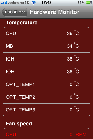

Bueno mas cambios que me olvide de decir, le puse una sonda para saber la temperatura del liquido y ahora mismo esta a 36 así que imagínate la calor que debe hacer aquí XD.

Nuevos avances, no se si vendra mucho al tema, pero resulta que algunas placas de la serie ROG y concretamente la mia es compatible, aceptant hacer OC mediante un portatil aparte o desde un dispositivo mobil, en mi caso, lo he hecho desde mi iphone con una app i la verdad que es muy efectivo, aquí os dejo algunas screens:
Y miren en everest:
Y en cpu-z:
saludos!

01/10/2010, 19:32Usuario registrado CVying
- 14 jun, 09
- 1,926
de nada pero tendrás que leerte este manual:
http://www.interupload.com/files/0JZXAG ... .pdf_links
Tendrás que instalar algunos programas y tal, pero es bastante fácil.
saludos!
PD: si quereis hago un manual o algo sobre dicha app.
