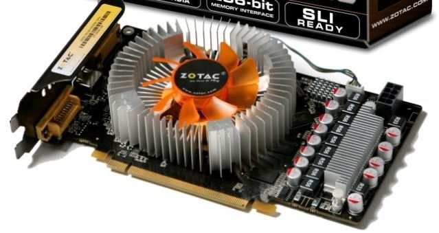

Hola muy buenas tengo un gran problema con mi gts 250 de 1 gb
la quise refrescar mas ya que esta se pon en full casi a los 80 grados y le compre el artic cooling accelero s1 rev 2 que me informey le vale, cual es mi sorpresa de que cuando me dispongo a instalar edisipador este mismo me tapa la entrada de la conexion de 4 pin, es donde tengo que concectar el molex de 4 pin para darl energia a la grafica, pero el disipador de la accelero me lo impide,
la conexion del conector es por arriba,entonces mi pregunta se puede quitr la soldadura del conector hembra de la grafica para poderlo mover y que la conexion sea por el lado y no por arriba, ya que el disipador nuvo me lo impide.

A ver, por poder puedes probar, pero como tengas algún problema, olvídate de garantías y demás.
Prueba de cambiar el disipador, si hay posibilidad, y mirarte uno que cumpla con las características que necesitas, pero vamos diría que si puedes cambiar el conector.

bueno problma resuelto.
no pude comprar el coector por niguna tienda de sevilla y tras darle muchas vueltas a la cabeza y escuchar unos cuantos tecnicos de electronica e informaticos, legamos a la conclusion de que es una jugada el desoldar el conector y puentearlo ya que existe el riesgo de perder la gafica.
tras fumar un poco de la yerba santa y razonar un pco pense hacerleuna modificacion al dispador para poderle conectar el conector pci e de 4 pin.
hice un pequeño chapu al disipador y cree un hueco justo para poder conectar elcabe pci e y resultado final todo ok!!!
haver si luego tomo unas capturas y veis el currelo y la modoficacion de la caja,grafica y dsipador.
el resultado final espues deee2 dias dando mil vueltas y quebradero de cabeza e obtenido el resutado de bajar casi 20grados la temperatura de la grafica
