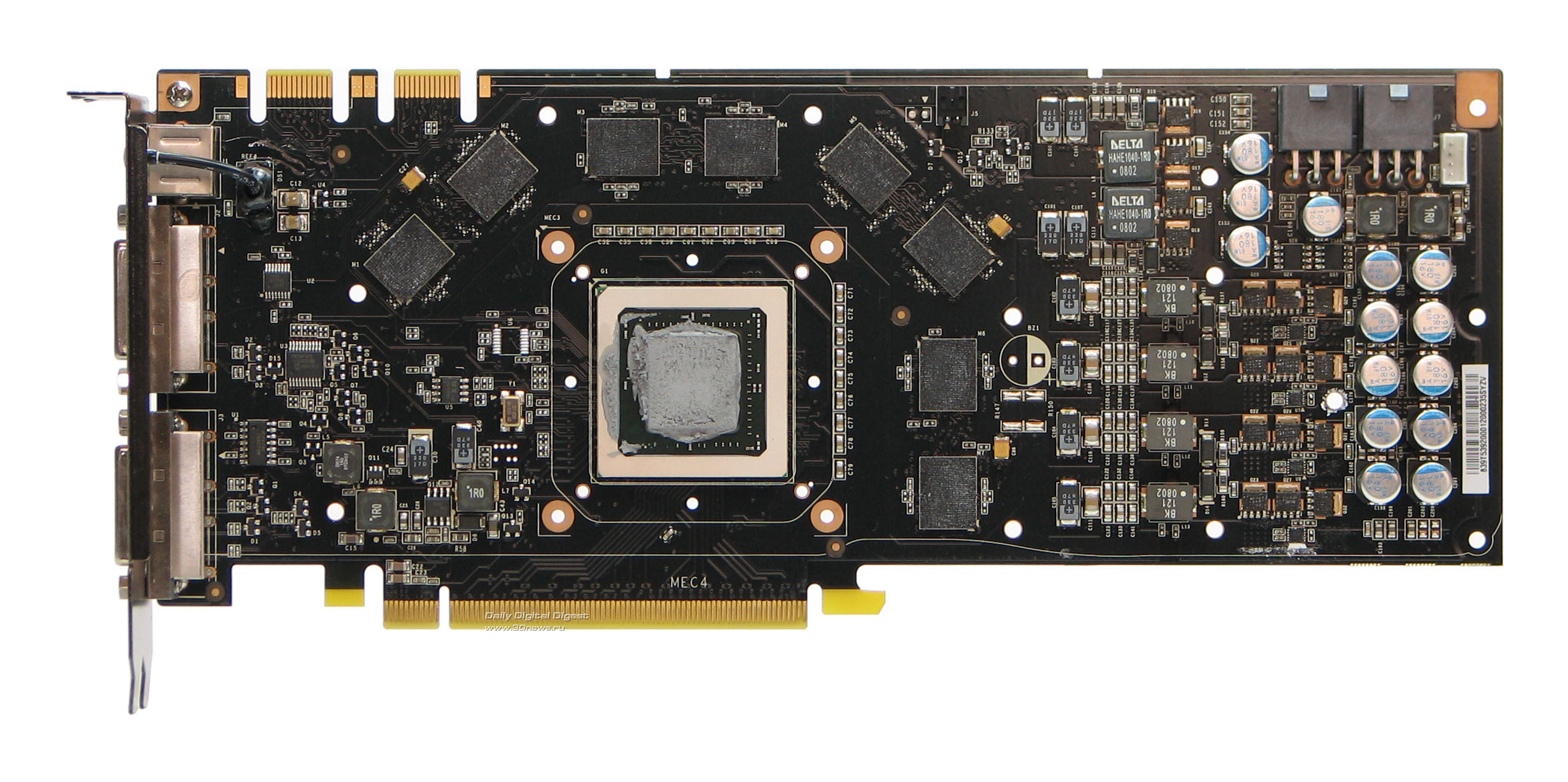

El puente para triple sli deberia ser algo asi, con un total de 6 ranuras para pinchar las graficas, 2 ranuras por grafica, me pareceria raro que el tuyo fuera diferente.
Este es el pcb de una 9800gtx que tienen soporte para triple sli, como puedes ver tiene 2 muescas para pinchar el puente.
Y aqui tienes el pcb de una 8800gts g92, tiene una sola muesca, fisicamente ya te resultaria imposible pinchar el puente para el triple sli por que las ranuras del lado derecho del puente chocarian con el canto de la grafica.

Gracias Thefuquinboz por la explicacion del 3SLi con las fotos, no me havia fijado... es cierto que solo puedo poner dos 8800GTS.
