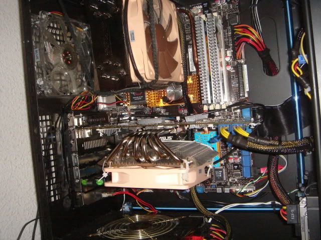

No se en que reviews te habras metido, pero ni de leeeeeeejos alcanza el nivel de ruido del ventilador de stock, por favor, eso es una burrada.
Yo si lo alabo, por que lo tengo en mi gtx260
, em mi firma ta la grafica, y para nada es ruidoso. El tema del montaje, pues si, es un poco complicado, pero vamos, que con un pokito de maña se consigue.
El tema de las memorias, no queda ninguna al descubierto
, es mas, los disipadores de las vram estan mas adaptados a la 260(55nm).
Chaus

Hombre, yo es que soy excesivamente pijo, sumado a que no tenia nada que perder, puesto k mi disipador ya estaba demasiado "tocado", ya no tenia que preocuparme de la garantia, asi que me lanzé.
Como ya comentaba las soluciones de los disipadores para esa parte de la grafica suelen ser maluchas, ojo, que antes de tener ese disipador tenia montado el thermalright hr-03 gtx...
Y aun era peor, y eso que thermalright es una de las supuestas marcas top de refrigeracion activa, al tiempo si que exaban fuego las vrm :lol:
Teoricamente la temperatura que alcanzan los vrm con la solucion te ac entra dentro de lo permisible, pero bueno, eso ya como veas, si prefieres esperar a ver si se actualiza el mercado...
