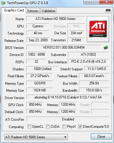

Estoy ya cansado de este problema, o mas bien desesperado por ayuda, el caso es que a veces me dice que "la controlado de video fallo pero se recupero" o algo asi es el mensaje, pero hay veces que no se recupera del fallo, y el fallo es que de repente me empiezan a salir unos puntos rojos o de otros colores, puntos sobre todo, a veces son como estrellas (¿?¡¡) y al final la imagen se corrompe y se bloquea, hasta que se bloquea del todo y se queda en negro. A veces reinicio y sigue el error, se queda como intentando motrar el escritorio en pantalla pero no puede.
A veces sale del problema y como digo sale el mensaje aquel de que se recupero, tras siempre un ruido estrepitosos de la grafica que empieza a acelerar el ventilador a tope y entonces en 3 segundos sale del cuelgue. Temperatura? Si hay veces que me dio el error nada mas encender¡¡ o solo navegando¡¡¡ aunque con el counter nome da el error, con el Bioshock muy a menudo
No se si es problema de la Ram, grafica, drivers, placa base o alimentacion, yo que se, he oido de todo ya. Como dato decir que si entro sin drivers en modo seguro, se arregla el problema. Incompatibilidad de la ram con la placa? yo que se ya.
Escribiendo a Sapphire me han respondido con esto, pero no entiendo que me piden pq no se de ordenadores, me echais una mano?:
" Please help to backup your original VBIOS and send back to eutech@sapphiretech.com
Also need your P/N and SKU# that can find at the back of PCB as white stickers.
We will check if can have a latest VBIOS for you to update.
Thanks. "

Vale pero yo lo que pensaba no era en eso, no pienso cambiar mi ATi por una Nvidia pq tome una decision y me encanta la 5870, es una grafica fantastica.
Pero eso no es lo que quiero discutir, os pido ayuda desesperada sobre que le puede pasara mi pc, el pc es de pccomponentes y enviarselo entero me da por saco que te cagas y no asegura que me cambien algo pq a veces esta sin fallar un dia entero.
La cosa es que no creo que este defectuosa la grafica, siendo de la marca Sapphire me han dicho que es muy raro, si fuese una Xfx que han dado problemas por un tubo si, de hecho a esos de las xfx les aconsejaban cambiarlas por Sapphire o Asus.
Lo que quiero saber es si el problema puede ser de otra cosa, es que yo pienso que no es la grafica, si fuese tan sencilla la conclusion no os molestaria. He visto muchisimos casos de 5870 cambiadas en foros de internet, pero a saco, que luego daban el mismo problema exactamente, y el porcentaje de posibilidades de que 2 que te envien y de distinta marca esten mal es... en fin.

Si podria probar la grafica en otro ordenata es lo primero que hubiera hecho, y estoy casi convencido de que cambiando la grafica dara el mismo problema..
Lo que si se es que la placa base Asus p6t deluxe v2 en su folleto no viene compatibilidad con las gskill trident 1600 cl6 6gb, podria ser uno de los problemas?
Y me han respondido del servicio tecnico, vuelvo a no entender lo que me piden, echadme una mano:
"Dear Sir :
It might be a VBIOS issue or hardware problem.
We had the same MB as you but cannot see your problem.
But we are using the latest VBIOS , so please help to backup your original VBIOS and send back to us , then we will guide you how to update the newest VBIOS."

Te dicen que con la misma placa base ellos no tienen problema. Que hagas un backup de la Bios de la gráfica y si fuera necesario, te darán los pasos necesarios para actualizar la bios de la tarjeta.
Si pruebas la gráfica en otro equipo, darás con cuál es el problema.
08/01/2010, 17:24Te dicen que puede ser problema de la VBIOS, es decir la bios de la grafica y que pidas ayuda (ya te la estoy dando xD) para hacer una copia de dicha bios y mandarsela a ellos. Es muy sencillo, tan solo tienes que pulsar el boton que esta justo al lado de la casilla BIOS version en el GPU-Z elegir donde la quieres guardar, en el escritorio por ejemplo, y luegos se lo mandas como adjunto en un mail.

Muchisimas gracias a todos por las contestaciones. Veo que el tema esta parado en cuanto a soluciones, probare todo lo que me dijo quetedije y antes enviarte la VBIOS a los del sevicio tecnico (muchas gracias Rafa por la explicacion pq no tenia ni la mas remota idea de como hacerlo xDDDDDD).
De todas formas me extraña y mucho que a alguien se le haya solucionado algo asi alguna vez con una actualizacion de la VBIOS pq jamas habia oido actualizaciones de este tipo....
Si actualizo la vbios de la grafica con la garantia no habria nungun problema, verdad? al igual que si actualizo la BIOS de la placa base, no? a veces me oigo y me digo sere paleto xDDDDDDDD

Si los pasos te lo proporciona el servicio técnico del fabricante, es de total confianza; si tuvieras algún problema, RMA y listo.

Tranquilo.. te cubre la garantia.. y mas si te lo piden ellos mismos..
Yo acabo de meterle a mi shappire 5870 la bios de una 5870 vaporX y funcionando.. aunque me he asustado..
En todos los sitios he visto que la menten con extension ROM y a mi no me reconocia windows la grafica.. al final se la he metido en formato BIN que es como son originalmente y listo..

Pq me sale que tengo 2gigas de ram en la prueba del Furmark????
Tengo unas G.skill Trident DDR3 1600 6GB 3x2GB CL6.
Por cierto, hice el test del disco duro y ningun problema, con el hw monitor mire la fuente y me sale esto que no se como interpretar:
Y para pruebas de ram me podeis poner algun enlace del programa, pq el memtest no lo encuentro.

2 Gigas? mira con CPU-Z y en las propiedades del sistema a ver cuánta RAM te lista.

Me reconoce los 6 gigas y cada una por separado, aunque las latencias no como ponia en pccomponentes.
Por cierto, he actualizado la Bios de la grafica con la que me pasaron los del servicio tecnico, veremos que tal va, en caso de que siga fallando actualizo la Bios de la placa base y si sigue fallando pues la mando ya para que me la cambien y punto.
Pero es mucho correr, de momento no me ha dado fallos, y todo parece estar bien con todos los test que he hecho, de disco duro, la alimenatacion, las rams, incluso la grafica, que con el furmark no me pasa de los 87 grados con el fun speed en automatico por mucho tiempo que pase y no peta. La placa base es lo unico que no he testao pero ya me canse de hacerme auto servicio tecnico xDDD
