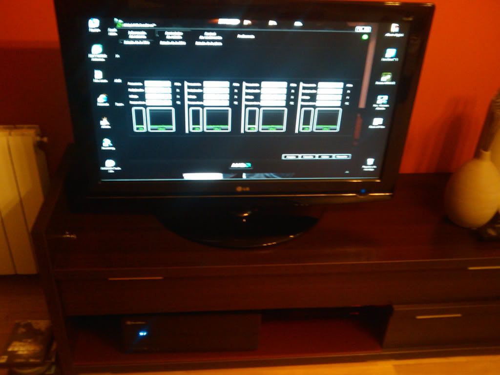

Ya he terminado la nueva instalación, y contestanto otras preguntas estoy en Madrid a 30 gragos en casa, ahora mismo toy instalando Mass effect y la temperatura (Amd Overdrive es de unos 45º con la caja abierta pero en un mueble tapandolo a unos 2 cm).

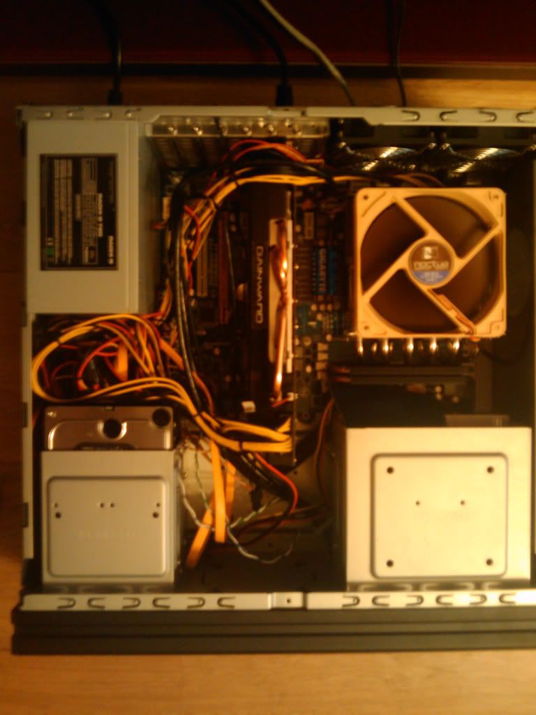

A todos os da temp mas bajas que puedo haber hecho mal??? os voy a poner unas fotos de la caja para que veais como la tengo.
Jugando al ARMA2 y con 30º de ambiente se sube la temp a unos 58º, eso si los micros a todo trapo.
Sobre la pasta termica he puesto a ojo... puede que sea esto, nadie tiene una foto sobre la cantidad de pasta recomendada???
Un Saludo y a ver si encuentro una solución.

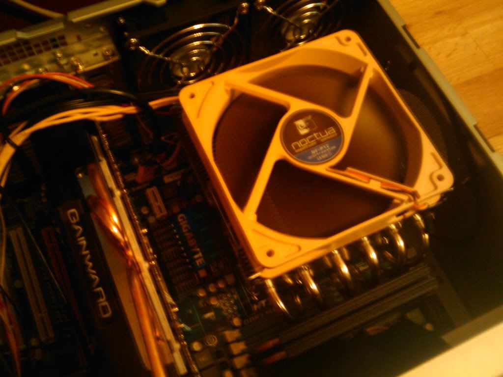

28/07/2009, 21:06Usuario registradoIvanxzx
- 28 jul, 09
- 8
Hola a todos, aqui os dejo unas imagenes sobre donde está ubicada la caja y fotos internas.
Disculpad la calidad, están hechas con el movil.
28/07/2009, 22:13Usuario registrado CVyiyi1977
- 09 jun, 08
- sevilla
- 617
La verdad, ya me pierdo, no se si el hecho de que tengas un HTPC..., ya que ganas en espacio y en silencio, sin embargo pierdes un poco en flujo de aire y por lo tanto suben las temps, además el lugar donde lo tienes colocado no parece ser muy fresco. De todas formas el Arma2 es una bestia para el pc (sobretodo ahora en verano) y recuerda que el phenom II te aguanta fácil hasta 62-63º.
