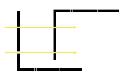

en mi caso lo unico que tube que hacer fue hacer agujeros a la caja y unir 2 piezas metalicas (http://i220.photobucket.com/albums/d...7/eskemarl.jpg) de manera que me sujetaba el radiador a la caja aun dejandolos respirar.

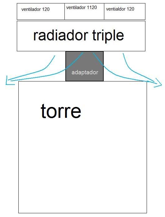

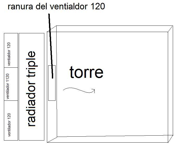

doble si que puede ya que existe un kit con el adaptador en el cual se agarra a un doble, pero triple ya no estoy mui seguro (http://www.tienda-traxtore.com/tiend...md=0&codp=4596)A de mas que un triple si lo pusieras con un adaptador se tragaria el aire de la fuente y eso no es mui recomendable ( quedaria algo asi http://i220.photobucket.com/albums/d..._27/torre1.jpg), pero hay la posibilidad de poner con el adaptador por arriba (solo tendria que perforar 4 agujeros para poder agarrarlo):
http://i220.photobucket.com/albums/d...ladaptador.jpg

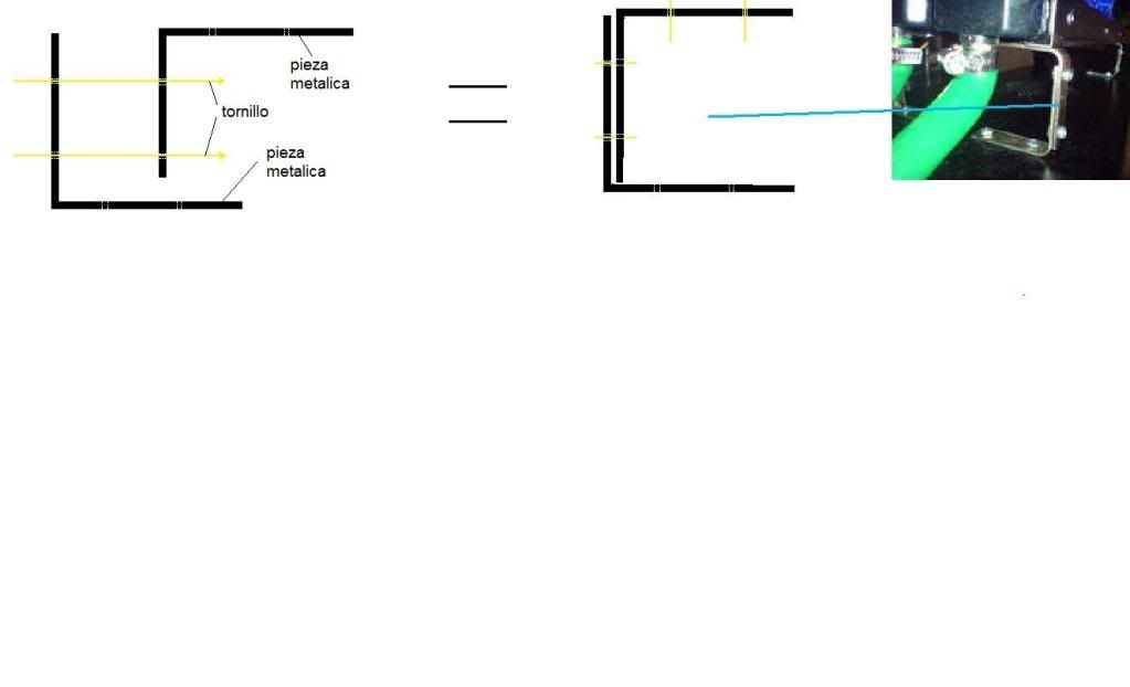

En mi caso lo que hice yo fue usar dos piezas metalicas (no se el nombre xD): consistiendo en que agarran el radiador dejando un espacio entre radiador y torre (http://i220.photobucket.com/albums/d.../eskemarl2.jpg)
