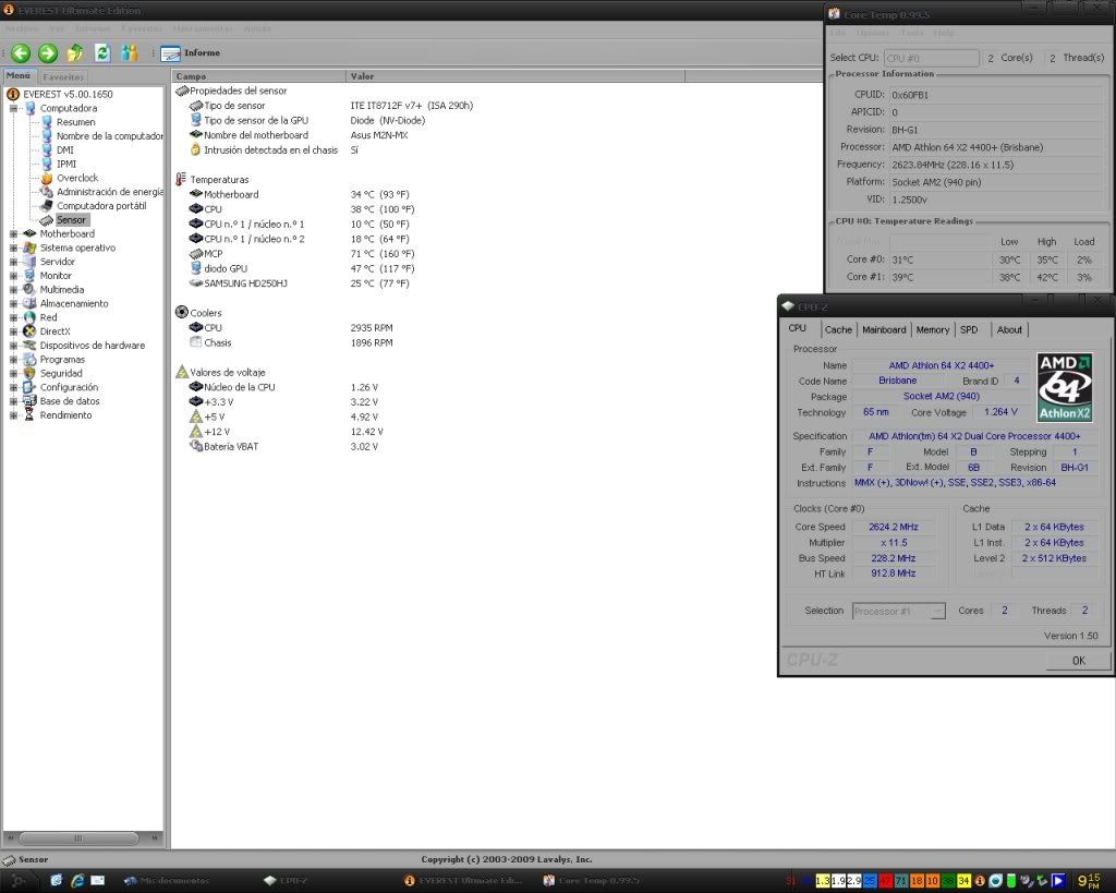

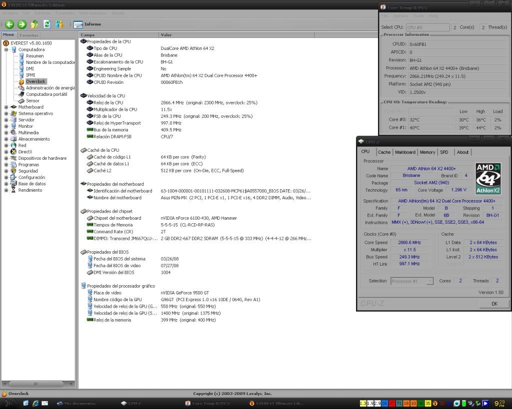

No siempre que bajaba la frecuencia de las memos a 553Mhz configuraba las latencias para 553. Muchas veces lo dejaba en auto las latencias solo que le ponia la frecuencia en 553.
Bueno me dio por probar con un modulo en vez de 2 y estuve subiendo poco a poco la frecuencia del cpu hasta que peto. Sin tocar voltajes ni nada, solo con el hypertransport a 800 y la memoria y eso en auto todo.
Subi hasta 214 todo normal, despues a 228 y todo bien, luego subi solo 7 hasta 235 y seguia reiniciando sin problemas y aparentemente bien. Seguido otros 7 hasta 249 y todo seguia bien xD volvi a subir otros 7 hasta 256 y de pronto cuando estaba mirando el cpu-z, everest y core temp salio un pantallazo azul y se apago el pc, isofacto.
Vi que la memoria estaba a 412 @ 824 8O el proce a mas de 2.90 y el htlink en 1025.
Pongo capturas y eso para que veas mejor y mas cosas jeje.
Aqui las temps antes de hacer nada en idle con solo las 2 gigas y el cool and quiet activado.
http://i699.photobucket.com/albums/vv35 ... bujo-3.jpg
Con la frecuencia del cpu a 228
http://i699.photobucket.com/albums/vv35 ... /Oc228.jpg
A 242
http://i699.photobucket.com/albums/vv35 ... /Oc242.jpg
A 249
http://i699.photobucket.com/albums/vv35 ... /Oc249.jpg
Y a 256 ya pego el pantallazo :? Ahora despues del pantallazo lo baje a 235 y lo tendria asi.
http://i699.photobucket.com/albums/vv35 ... aahora.jpg
Y bueno se que deberia pasar orthos y algun programa mas de estabilidad pero queria saber hasta donde llegaria el micro sin subir vcore como me preguntastes antes y tal, jeje.
Bueno cuando puedas me dices yo de mientras voy a seguir mirando un poco a ver, bajando la frecuencia de la memoria y poniendo latencias para 667Mhz sin pasar de 333Mhz del cpu-z y aver como va la cosa. Cualquier cosa me dices que con gusto te contestare, gracias nuevamente alexpeed
Saludos![/img][/url]
30/03/2009, 22:38Usuario registrado CValexpeed
- 13 oct, 08
- 1,054
Pues eso, si está en auto y la frecuencia la pones para 533, esas serán las latencias que setee la placa.
Y si quieres seguir subiendo bája las memos a 400 porque sobrepasaste su límite, y por eso petó.
Y el HT deberías de bajarlo a 600, de momento.
Y las latencias...si al final de tu post lo dices.
Memos en 400 y latencias para 667.
Venga anda, prueba asi y ya me cuentas.

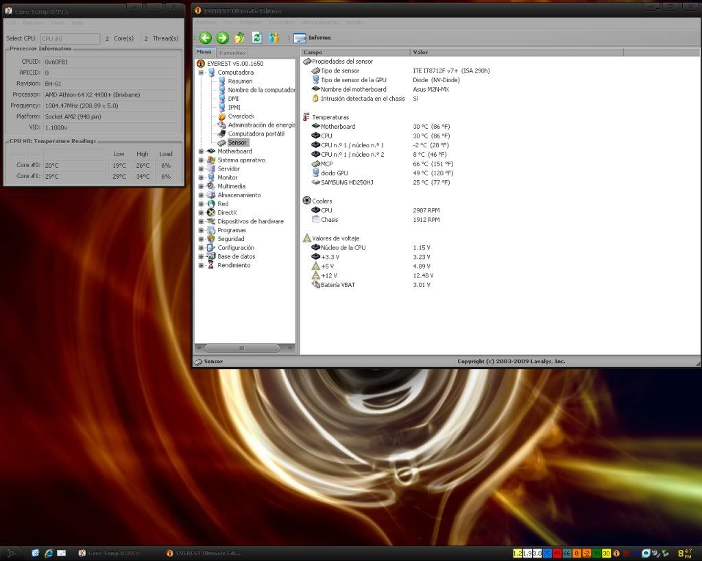

30/03/2009, 23:53Usuario registradoKobecin
- 11 ene, 09
- España-Cantabria
- 85
TRC EN 20 y TRRD... En 2T?
Y si antes probaba con voltajes en auto y en menos de 3 minutos sataron los errores, ahora le puse el voltaje a 1.300 (no da para mas) y de momento va 25 minutillos y subiendo. Las temps yo creo que me las marca bien eh, te digo ahora por ejemplo, despues de 25 minutos que lleva el orthos core temp marca core 0 55º core 1 65º
Y con el everest placa 43º cpu 57º nucleo 1 34º nucleo 2 42º
Y si cuando pongo el orthos a pasar lo pongo en blend - stress cpu and ram.
Estan muy altas las temperaturas aunque este pasando el orthos? Nunca las habia visto tan altas xD A ver si pega fuego esto jeje, di que tengo encargado un artic cooling frezer pro que es muy normalito pero mejor que el que tengo de serie ya es (red cooler se llama el que tengo) y bueno una fuente tengo encargada tambien.
Saludos alexpeed, te estas tirando el royo pero bien, si señor
31/03/2009, 19:33Usuario registrado CValexpeed
- 13 oct, 08
- 1,054
No puede ser que la temperatura del CPU sea mayor que la de los nucleos.
Llevan una sonda en el socket de la placa, y otras en el interior del micro, debajo del IHS, en los núcleos.
Nunca va a ser mayor la temperatura del exterior del micro que del interior.
Tampoco te preocupes mucho porque si no subes de 1.3 v no a a subir más la temperatura.
Aunque estaría bien que esperases por el disipa para seguir oceando.
Que lo conseguimos, ya verás, aunque sean 300 Mhz.

Bueno, pues desde ayer he estado leyendo mucho en google jeje, buscando en google " oc amd 4400+ brisbane estable " xD por ver otros ejemplos y comparar un poco jeje, y me he dado cuenta de que todos los que pasan con este mismo micro de 2,9 tienen un vcore de 1.3, 1.4, incluso alguno que he visto que ha pasado de 3,1 con vcore 1.5.
Siendo 1.3 el maximo que puedo ponerle en la bios... Chungo lo veo.
Luego, tambien he visto que muchos se pasan olgadamente de los 1000 que se recomienda no pasar de HT Link, los hay con 1050, 1100 hasta 1300 he visto, lo cual no me queda muy claro el porque no se debe pasar de los 1000.
Ahora esoy pasando el orthos desde hace 1 rato, muestro una imagen para que se vea mejor.
http://i699.photobucket.com/albums/vv354/kobecin/--.jpg
Me gustaria llegar a los 3 Ghz xD como si fuera un 6000+ pero me da que no va a ser posible por el tema del vcore, que no da para tanto mi placa, pero bueno si lo tengo que dejar asi con 2,8 u 2,9 tambien va bien y me doy por satisfecho, ahora aver si me traen el cooler y la fuente, que supongo que bajen unos grados en comparacion con lo que tengo ahora.
Bueno alex , cuando tengas 1 rato sin prisa me comentas
aver si me iluminas con tu sabiduria overclokera y me guias a dejarlo estable en 2,9 u 3 jeje, yo estuve probando anoche formas y cuando no es una cosa es otra jeje, tambien pienso que la memoria que tengo ahora... Quizas me este limitando a llegar a los 3 y tenga que ver eso en buena medida.
Thanks

Bueno alex, te comento... Me dio por provar con 261, multi 11.5, Ht x4, la memoria con la frecuencia en 400 y las latencias 5.0-5-5-15-2T
TRRD 2T y TRC 20, y vcore le puse al maximo 1.3 xD y cuando estaba cargando windows salio pantallazo azul y se reinicio el equipo :? xD Seguido probe con 271, multi 11 y lo demas igual y mandando el mensaje estoy xD entro y eso bien aunque falta pasar el orthos y estoy convencido que me tirara error.
Los voltajes que me deja tocar son el vcore hasta 1.3, en chipset sale tambien para ponerlo auto que es como lo tengo ahora, no suelo tocar el del chipset nunca solo el vcore, y el del chipset tiene auto, 1.2, 1.3 xD y las memos tambien hasta 2,00. Asi que nada, intentare dejarlo al maximo posible estando estable, como si es 2,8 que parece que hay si va bien, le pondre el cooler cuando me llegue y la fuente que supongo que sea mas estable que la que tengo ahora generica y despues ya, pensando en jubilar el pc y comprarme una mas actual y en condiciones jeje, la pena fue que cuando compre este pc (unos 8 meses) pues era un puto inculto en esto del hardware y bueno, que decir del overclock... Ahora no es que sepa en pila ni mucho menos, sigo sin saber apenas nada.. Pero si tuviera que armarme un pc al menos sabria elegir los componentes a mi gusto y en condiciones y no comprarmelo en una frankicia de tiendas upi de mi pueblo, que vaya ruina de equipo para tener menos de 1 año teniendo en cuenta cuando salieron estos componentes y cuando me lo pille yo.
Bueno seguire probando a ver si lo dejo en 2,9 o algo mas, estable. Sino dejare ya de dar la vara y me conformare con lo que hay hasta que pueda pillarme algo mejor jeje, no hay mas.
Muchas gracias por las respuestas, tu tiempo y conocimientos, aunque no pueda superar la barrera de los 3 :twisted: gracias y tal jeje. Eres un fenomeno enserio, que decir de tu pc..? Se sale, yo quiero uno igual.

Bueno alex, anoche probe la estabilidad en 2.85, 2 horas y 20 minutos.Sin errores. Se que es poco y hay que dejarlo bastante mas para considerarlo estable estable, pero por cuestion de tiempo e impaciencias probe con un poco mas para dejarlo bien de horas. Te digo como estaban en 2.85 los parametros xD
Cpu 248.3
Multi 11.5
Ht Link 993.1
Dram frequency 317.2
Fsb : Dram Cpu/9
Vcore 1.3
Y voltaje de chipset y memoria en auto.
Despues probe con un poco mas para dejarlo ya bien de horas y a ver. Y le puse a 2.88.
Cpu 251.1
Multi 11.5
Ht Link 1004.2 me suena que teniendo mi pc sin hacer oc (con todo en auto) 1004.2 es exactamente el Htlink que tengo.
Dram frequency 320.8
Fsb : Dram Cpu/9
Vcore 1.3
Pues con este segundo intento a 2.88, cuando llevaba 1 hora y 14 minutos peto y tiro error :?
Y no entiendo por que, aunque bueno quizas tenga que ver que no puse voltaje al chipset y quedo en auto. O que le falta voltaje a mi placa para esa velolcidad, por que los parametros no se pasan pienso yo aunque bueno, la frecuencia de la memoria estaba en 533Mhz en vez de 400, lo deje asi por que no pasaba de los 333 (cpu-z). Con las latencias para 667Mhz y lo unico.. Que se me olvido quitar lo de MCT Timming mode que eso lo tengo en manual y TRRD 2T y TRC 20. Probare con el MCT Timming mode en auto y a ver.
Tambien decirte que yo con el orthos no se muy bien las diferentes prioridades que tiene y diferentes formas de pasarlo. Como siempre lo pongo es en priority 1 y test Blend - Stress Cpu and Ram.
Aqui dices (Peeero, el hyppertransport está en el micro, y lo que lo fuerces, serán mhz que le estás quitando al micro) Esto pasara cuando el Ht Link pase los 1000 no? xD
Cuando he puesto en hypertransport 400, me quedaba un Ht Link de 550-700. Parece demasiado poco no? Aunque ya he leido que no pierde velocidad el micro por esto, creo.
Y si, por la pila movidas que salen en tu bios debe ser de las buenas jeje, en la mia ni una cuarta parte jaja.
En cuanto a la fuente mire antes y ya me han mandao email como que esta enviado el pedido, asi que ya no puedo tirarlo para atras por que supongo que mañana a la mañana este el pavo de tourline express llamando al timbre xD Entiendo lo que me dices de la fuente y ten por cuenta que para mi proximo pc tendre una fuente en condiciones, seguro que bastante peor que la tuya pero mejor que la nox que he comprado jeje, total son 50 eurillos que me voy a gastar por cooler y fuente.
Voy a echar un vistazo el link que me has pasado que se ve que es una info interesante y asi me pongo un poco en el mundillo de las fuentes, que ni pa pa.
Esperare a ver que me comentas cuando puedas para seguir probando con el oc, por que si peta como peto anoche a la hora y poco estando como estaba, quizas por el MCT Timming o a saber.
Bueno alex, de invitarte a 1... U 2 no hubiera problema jeje, si yo soy verde y tu marron nos hacemos un mixto y fuera xD jaja
Thanks

Bueno pues mando otro mensaje para que sepas lo que voy haciendo y demas jeje, por si ves alguna cosilla tu, mejora o lo que sea.
Antes me dio por probar con la misma configuracion que me dio anoche error 2.88, cuando llevaba hora y poco. Lo unico que he cambiado ha sido que en chipset en vez de poner auto le puse 1.3. Y en lo de MCT Timming mode lo deje en auto. Y de momento lleva el orthos 4 horas y sin errores, lo cual querra decir que ayer me dio error por el voltaje en auto del chipset o por lo del MCT Timing mode en manual, con los valores que comente en mensajes anteriores.
Pienso que pasandome el orthos mas de 4 horas, aunque no sea suficiente del todo, me valdra...Por que yo tampoco voy a tener el pc mas de 4 horas a pleno rendimiento nunca. Cuando mas lo fuerzo es cuando juego al battlefield 2 y con este micro para ese juego va bien.
Voy a mirar ahora a ver si lo pongo a 2.92 - 2.95, le pondre el hypertransport en 400 para que no se me pase de los 1000, si veo que que los Mhz de la ram se me pasan de 333 le bajare la frecuencia a 400 y las latencias como las tengo las dejare, con lo de MCT Timming mode en auto como esta ahora. Mismo voltaje para chipset y vcore de 1.3... Y a esperar resultados del orthos... que coñazoo xD Pero es lo que hay... Y con lo que sea ya te dire y a ver si aguanta.
