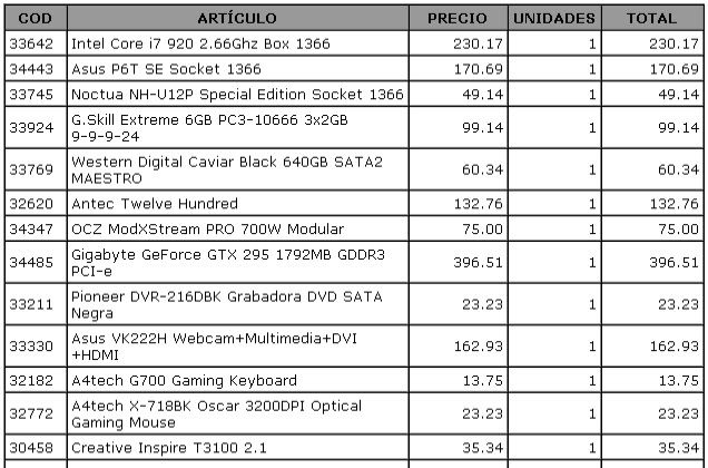

  14. macgoldenof
    macgoldenof está desconectado
    Usuario registrado
    Fecha de ingreso
    12 mar, 09
    Mensajes
    9
    Cita Iniciado por pipe89
    http://www.hard-h2o.com/vertema/110122/radiador-doble-para-gtx295.html
    http://www.hard-h2o.com/vertema/109724/ ... rmado.html
    saludos!!
    Perdón, me equivoqué al poner 295, quería decir 285.
  15. macgoldenof
    Usuario registrado
    Fecha de ingreso
    12 mar, 09
    Mensajes
    9
    ¿Me lo recomendais? Todo por unos 1470 y pico euros.
  16. pipe89
    pipe89 está desconectado
    Usuario registrado CV
    Fecha de ingreso
    01 dic, 08
    Ubicación
    Madrid
    Mensajes
    2,579
    quiza las rams las cambiaria por unas de mayor frecuencia...
    saludos!

    Pos como dice pipe89 yo tambien las cambia y creo que tambien cambiaria la fuente..
  18. Wolfgang
    Wolfgang está desconectado
    Fecha de ingreso
    17 jul, 08
    Ubicación
    Córdoba
    Mensajes
    390
    Yo cambiaría tambien las memos... por muy poco más las tienes a más frecuencia y buenas.
    No ves un poco derrochador gastarse más 400 euros en una gráfica para un monitor de 22"? Un poco si no? en ese monitor te irían perfectos los juegos con una gtx260/hd4870.... que si es por que te dure más tiempo vale... pero que yo veo mejor comprarse ahora alguna de esas que las tienes a doscientos euros más o menos y cuando se te queden atrás te compas otra que esté bien en el momento o montas un crossfire/sli directamente.
    Cada uno hace con su dinero lo que quiere, pero uf... es demasiado creo yo.
