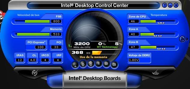

Muy buenas, yo tengo exactamente el mismo equipo que tú, pero es un prescott 3.2 y la placa Intel 925xbc. Acabo de meterle un Hyper-48 tras los consejos de esta gente.
Según el Intel desktop control center, estoy a 40 en idle, y en la prueba de estress, sobre 60 con el micro a tope. He visto que no tienes exhaustación, en la foto. Métele aire en el frontal y lateral, si puedes, y sácalo por detrás. De todos modos, creo que tus 54-57º en idle muestran algún error de montaje, ó algo, pues antes de cambiar mi caja por una buena, tenía mi equipo en una standard de plástico sin ventiladores ni ná, y con el disipador Inbox de intel tenía 45 en idle, casi 70 en full.
Ya contarás cuando vuelvas a montarlo, que tal.

Yo tambien tengo un P4 LGA 3.4 con la placa base intel D925XCV, y con el intel desktop me salen las mismas temperaturas que todos: 55 en idle i 72 en full. La verdad que es llevava dias preocupado, pero he llegado a la conclusion que estan mal , ya que el dissipador si lo tocas no quema casi.
Por otro lado tenemos 3 años de garantia, ya que compramos intel, pues habra que utilizarla, asi que me he despreocupado del tema.,...

Pues en idle yo estoy como mucho así, con el hyper 48.
Pero zimmbi tiene toda la razón. No hemos comprado intel? Si se jode antes de 3 años, te dan uno nuevo, y a otra cosa mariposa.

Prueba una cosa: por la foto que pones, veo que el ventilador que esta debajo de la fuente esta muy cerda del ventilador de la CPU, prueba si puedes a desconectar ese ventilador porque igual le esta quitando aire al Hyper48.
28/02/2005, 20:20Usuario registradoNostromo
- 03 feb, 05
- 9
El ventilador que está debajo de la fuente succiona aire, por lo que en teoría no debería perjudicar (más bien lo contrario) al ventilador del Hyper48 que expulsa aire.
Todo esto en teoría, claro...

Vamos a ver, en primer lugar las temperaturas medidas por placa no son fiables. En algunas incluso reproducen variaciones de más de 30ºC de la realidad.
Lo mejor es comprar una sonda (10 euros), ponerla tocando el micro, y así sabremos la temperatura con exactitud.
Artic Silver 5 es la mejor pasta térmica, y bien aplicada sí que produce una rebaja, pero como ya ha quedado dicho, no creo que mejore 5ºC, eso será más bien porque antes de ponerla no estaría bien colocado el disipador. :wink:
Otra cosa que no estáis teniendo en cuenta es la temperatura ambiente, que influye en el resultado final directamente.
Sobre los disipadores, el XP-90 ha quedado demostrado ser el más eficaz por aire para enfriar un micro, si bien los de 12 cm, como el XP-120, SX-120 o 7700-Cu tienen la ventaja de enfriar también los componentes más cercanos al micro, como la RAM, northbridge, etc.
Los ventiladores laterales de la caja deben mover el aire en el mismo sentido que el del disipador del micro, para que la corriente de aire fluya mejor, o sea, o los dos metiendo o los dos sacando aire, y el ventilador de la fuente también debe contribuir a esa dirección del aire.
Otra cosa, la fuente de alimentación es muy importante, y más si se hace overclock, debe tener potencia suficiente y PFC activo, porque la estabilidad de los voltajes es básica.
Más cosas, un disipador para las memorias no viene mal si se hace OC, sobre todo si el ventilador lateral le sopla directamente, porque al meter voltaje a la RAM conseguiremos subirla más.
Si al tocar el disipador lo más cerca posible del micro no nos quema, la temperatura del micro estará por debajo de 60ºC, es decir, un nivel seguro.

Mucho se está dando vueltas al asunto. Mi caso es el que hay: con el inbox de intel 77C en full, con el Hyper48 73-74C en full. La cosa no ha mejorado mucho, únicamente en el tema del ruido.
El disipador está bien puesto (apretado a conciencia en la tienda de informática con 2 técnicos delante mirando que no quede ni una micra de espacio entre el disipa y el micro), la pasta está bien puesta, todo gira como debe, ni una mota de polvo en los ventiladores, caja bien refrigerada, localidad Burgos y sin calefacción en casa...
Puede que como se ha dicho me haya tocado uno 'calentito', o que los sensores de temperatura de la placa no estén afinados del todo. De todas formas muchos de vosotros reportaís datos relativos a un 3.0 ó un 3.2. El mío es un 3.4 y eso suma algún que otro grado.
Y otra cosa: cuando yo hablo de full me refiero a full total. Un stress test de 30-40 minutos en el que los marcadores de las CPU está rectos en 100% y que el sistema no te deja ni mover el ratón de los sobresaturado que está. No se cómo serán los test en full de otra gente, pero los míos son de suicidio del pc.
Mi conclusión: Que no me voy a volver loco con el tema. Quizá más adelante compre una Artic Silver a ver si bajo un par de grados y punto. Yo meto mucha caña al pc y caliente o no me va bien y el rendimiento es estable incluso de estar muchas horas trabajando.
Me preocuparé dentro de 2 años y 10 meses, cuando se me acabe la garantía de Intel. Mientras tanto... que se caliente a reventar hasta los 80.
