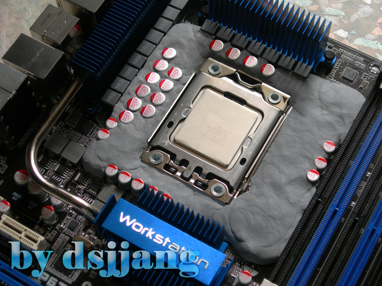

Yo te recomiendo que uses goma de borrar "miga de pan" esa que parece plastilina, la puedes encontrar en muchas papelerias o librerias. Si no la encuentras puedes usar plastilina.
Esto va bien para tapar todos los rincones de la placa evitando que entre aire y se condense. Encima de eso le puedes poner una lamina como las que tienes de armaflex.

Goma como aislante??
De echo tengo una que se llamaba Giant o algo así, que es una goma de pan de medio kilo xDDDD

No hace falta que pongas tanta, no te hara falta cubrir los condensadores.

Pero todo eso es goma con pasta dieléctrica o k?
Perdona pero no me acabo de aclarar jeje

Es goma solo, directamente encima la placa.

Vale, es que estábamos hablando de gomas diferentes xDD la mía es más o menos rígida, no plastilina.
Y para la grasa dieléctrica? que hace la misma función que la goma?

La grasa dieléctrica evita que si condensa algo de aguda no afecte la placa, pero no la aisla del frio.
La goma esta (de textura muy similar a la plastelina) la aisla termicamente y tambien evita que si condensa algo se moja la placa.
Si pides goma tipo "miga de pan" en tiendas de dibujo artisitico o papelerias seguramente tengas y por muy poco dinero. Es de color gris y muy blanda (no parece goma la verdad).
Sino puedes usar plastilina.

aver, entonces cuando vaya a comprar yo de eso, pido goma tipo "miga de pan" que sabran ellos lo que es, no? jeje, aora digo yo, para un cambio de fase, una single stage, es necesario eso? no sirve aislar la placa con armaflex solo?

Si que sirve pero si lo quieres dejar 24/7 yo de ti la aislaria bien asi no tendras problemas de ningun tipo con la condensacion pero no es estrictamente necesario.
Milan también hace ese tipo de gomas. Es tipo así:

yo he encontrado parecidas, pero no que sean como plastelina, al menos tan blandas no. Busco mejor en una tienda de dibujo?

No es tan blanda como la plastilina pero si la calientas un poco con un secador o simplemente la trabajas con las manos se ablandece.
He probado dos o tres marcas diferentes y mas o menos son parecidas y van bien (exepto una que prove que es de colores vivos que va muy mal).
En tiendas de dibujo, sobretodo artisico la encontraras, es muy barata.
Edito: con esa cantidad creo que ya te sirve aunque le faltaria una capa de armflex finito encima con el agujero del micro.
