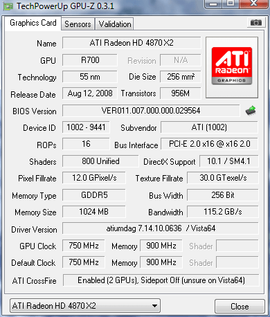

Un saludo, el tema es el siguiente:
De entrada, tengo el siguiente equipo, para situaros:
-Placa: Asus P5B Deluxe
-Micro: Q9400
-Memoria: 2x2GB DDR2 1066 Munshkin
-Sistema operativo: W.Vista Ultimate 64Bits.
-Gráfica: Sapphire HD4870x2 2GBddr5
La cosa es que los softwares, sólo me detectan en la gráfica 1GB, no dos.
Por ejemplo, pongo el GTA IV, que en el apartado de gráficos puedes ver cuánta gráfica consumes, y lo mismo, me sale como si tuviera 1gb en lugar de los dos. Vamos, que a una resolución de 1680x1050, no lo puedo jugar al tope, no te deja. Y dejándome al máximo que me da, tengo una media de 34fps.
Hay programas como el everest, o como el GPu-Z, que lo que te detectan es como si tuviera dos gráficas. Supongo que lo mismo es que hay que activar una especie de "crossfire" con esta gráfica o algo así por software?
os dejo una captura del GPU-Z
Digo que es como si tuviera dos gráficas, porque en el GPU-Z, abajo del todo, donde pone "ATI RADEON HD4870x2", con la flechita para abajo, si le das, sale otra igual, y sale eso de "Enabled (2GPUs), sideport off (Unsure on Vista64)
Y en el Everest, al decirte el resumen del equipo, en tarjetas gráficas, en vez de salir una vez, sale dos.
Como último dato, decir que también lo he probado en windows XP SP3, y lo mismo.
En fin, a ver si alguien me aclara algo

Es lo normal, no le pasa nada extraño, a mi me pasa lo mismo, y tambien me ralle, pero vi en el review de esta pagina que era lo mismo, con lo cual me aclaro la situacion.

Es que una hd4870x2, son 2 4870, y si, tiene que estar activado el crossfire, si no es como si tuvieras una unica hd4870.
Y lo de la vram en realidad solo tienes 1gb efectivo, 1gb por gpu.

Que la 4870x2 es como si tuvieras dos 4870 de 1Gb ok, si, pero en una tarjeta, por tanto deberian actuar los dos GB, porque si no, y el otro compañero dice que le pasa igual, como se aprovechan esos 2 Gb? Porque ahora mismo, es como cuando estuve probando en este PC la 4870-1Gb. Ahora mismo tengo basicamente el mismo rendimiento. Eso si, con mas ruido y consumo y esto digo yo que no deberia ser. Pero vamos ya os digo, tomando como referencia el GTA IV, me da el mismo resultado la 4870x2 que la 4870 y yo eso no lo veo normal... Tiene que haber una forma de activar "algo" o yo que se

Pues no es asi, da igual que sea en una sola grafica que en dos o tres, y no se pueden aporvechar los 2.
Iniciado por KiCkFLiP
Explicado de forma basica y sencilla, tanto en crossfire y sli los diferentes gpu trabajan de forma sincornizada, para ello es necesario que en ambas memorias se carga exactamente la misma informacion, es decir, si para procesar X escena se necesita la informacion 101101, tanto en la memoria del gpu1 como del gpu2 se carga 101101, de modo que a efectos practicos es como si tuvieras solo 1gb.
Que tengas el mismo rendimeinto sera por que te esta limitando el microprocesador, y mas si pones de ejemplo el gta4 que es autentico devoracpus

Asi es, 2 GB de memoria 1GB para cada GPU, para que cada uno sepa que esta procesando el otro, se copia la misma informacion en cada apartado de memoria

Sera 1gb, no? los juegos te reconocen 1gb por que es la cantidad maxima que pueden usar para almacenar informacion, aunque tengas 2gb no te van a "usar" los 2gb, entiendase para almacenar informacion distinta, cada gpu accede a su propia memoria y no a ambas memorias.

Para que lo entiendas, si jugando al gta4 lo que estas viendo en pantalla es 4 coches, 10 personas, 5 edificios y la calle. La informacion de todo eso tiene que ser almacenada por igual en la memoria de ambos gpu para que estos puedan procesar todo la imagen cuando le toque, si almacenas mitad en una memoria y la otra mitad en la otra cuando cada gpu tenga que procesar un frame le faltara informacion y no podra hacerlo.
Por que es esto asi? pues eso ya habria que preguntarselo a los ingenieros de ati o nvidia.

Es que tu grafica tiene un GB, un GB por cada GPU no son 2 gbs para las 2, no se comparten.
